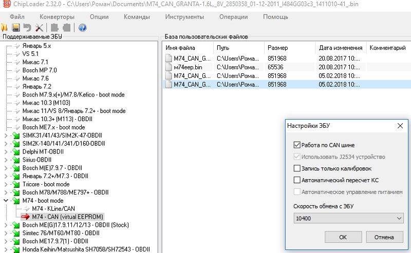

Сейчас ради интереса прочитал и записал этот блок с впаянным драйвером к линии.
1)вкладка м74 кан виртуальный еепром
2)в настройке модуля галка работать по кан,скорость 10400
3)к линия на G3+H3
4)питание от аккумулятора 12в 7а,в программе показывает 12.7в
Чтение и запись по кан,питание не передёргивал,прочитал-записал.
И ещё,при записи статус стирание и ничего не происходит(ползунок не идёт) пусть это не смущает-ждите,как только запись пойдёт,ползунок побежит,не отменяйте операцию :D Я так пару раз накалывался-отменял операцию записи,хотя просто шло стирание.

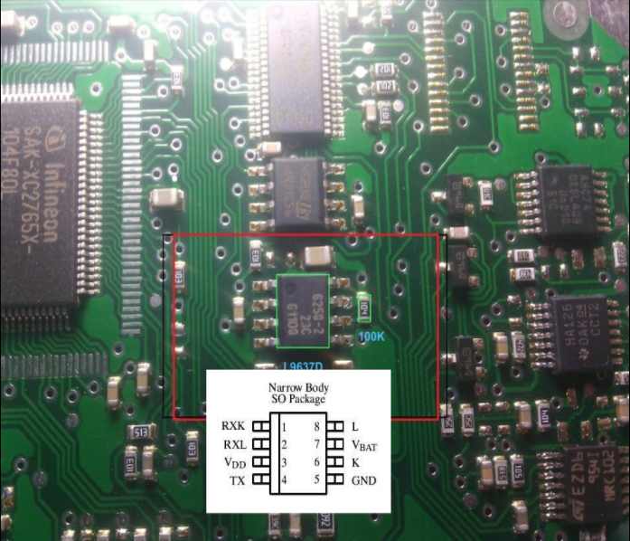

Ребят все же решил допаять к линию
Сообщение evgen13reg » Вт фев 06, 2018 8:18 am
все же решил допаять к линию,кто допаявал скажите правильно ли расположил ее на плате?
angtar
Сообщения: 171
Re: Ребят все же решил допаять к линию
Сообщение angtar » Вт фев 06, 2018 8:39 am
evgen13reg писал(а):все же решил допаять к линию,кто допаявал скажите правильно ли расположил ее на плате?
точка на корпусе мелкосхемы указывает на первый вывод...

У меня просто на корпусе микросхемы нет точки а есть фаска с одной стороны,приложил распиновку с фаской,значит все правильно выводы совподают,меня интересовало именно положение на плате,думал что перевернул ее не правильно

Точка или скошенный край указывают на 1 ногу.Если смотреть на микросхему,со стороны маркировки,скошенный край к себе,слева будет первая ножка.
