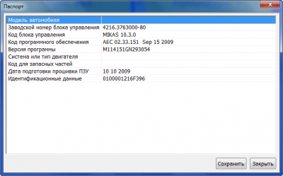

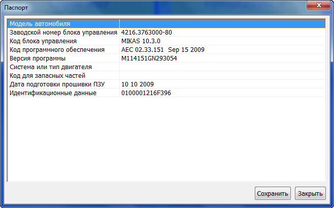

Сообщение 14DSS » Ср фев 07, 2018 9:43 am
Для этого блока нужно модуль микас 11 покупать ?
4216.3763000-8-
M114151GN293054
AEC 02.33.151
14DSS
Сообщения: 17
Зарегистрирован: Пт мар 06, 2015 10:30 am
Откуда: Краснод. край
Сообщение 14DSS » Ср фев 07, 2018 9:47 am
Пытаюсь прочитать как микас 10.3+ (113) пишет неверный идентификатор. В реестре не нашел что менять.
Сообщения: 3198
Сообщение Иоанн » Ср фев 07, 2018 9:56 am
Для работы нужен другой Модуль Микас-11.4 (12.3)
Предназначен для чтения и записи FLASH/EEPROM памяти ЭБУ Микас 10.3(М114) и Микас 12.3 через диагностический разъем. 4 333 руб.
По идентификатору видно, что блок не Микас-113, а Микас-114.

14DSS
Сообщения: 17
Сообщение 14DSS » Ср фев 07, 2018 10:09 am
Ясно спасибо. Прочитал его мотор мастером- только калибры .Что то очко играет писать им.
