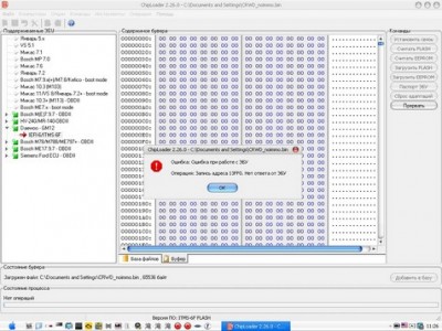

fakk » Пн янв 16, 2017 1:15 pm
Еле откопал эту тему, чтобы новой не создавать. Привезли блок ITMS с ланоса 1.6 белый\красный разъём для удаления иммо. Первый раз пользуюсь этим модулем и не удачно. Я особо то не парился, программатор под рукой. Прошивку считал без проблем, а вот при записи проходит где то 20% и ЭБУ не отвечает. делал все по хелпу, правда ничего не дорабатывал. Пробовал раз 5 и ни в какую. Вспомнил о проге Delko и она залила прошивку без сучка и задоринки. Считал снова Chiploader. залилась корректно. Снова попробовал заливать им же и опять те же сани. Вот как то так..

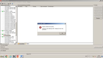

DmSh » Пн авг 27, 2018 5:09 pm
Добрый день. На днях была Нексия 1,5 16 клю узбечка 2004 г. ЭБУ KDAK ZXIT. При попытке считать выскакивает такая ошибка.Пробовал версии 2.31, 2.21, 2.16. Разные к-лайн адаптеры. Не помогает.
Выдает это:
Идентификация ЭБУ. Неверный ответALDL протокола.

Иоанн » Пн авг 27, 2018 5:27 pm
Точно такое же авто делал недавно. Все было четко - считал, поправил и записал обратно через колодку диагностики k-line адаптером от чипсофта. АКБ после записи отсоединял, иначе ЧЕК не горел.

Evgen198801 » Вт авг 28, 2018 11:53 pm
DmSh писал(а):Добрый день. На днях была Нексия 1,5 16 клю узбечка 2004 г. ЭБУ KDAK ZXIT. При попытке считать выскакивает такая ошибка.Пробовал версии 2.31, 2.21, 2.16. Разные к-лайн адаптеры. Не помогает.
Выдает это:
Прекрасно работает на самой крайней версии прошивал только неделю назад ланос и нексию что калибры что фулл прошивка сделана на основе считанной.....

DmSh » Ср авг 29, 2018 9:55 am
А у меня вот это все время...
