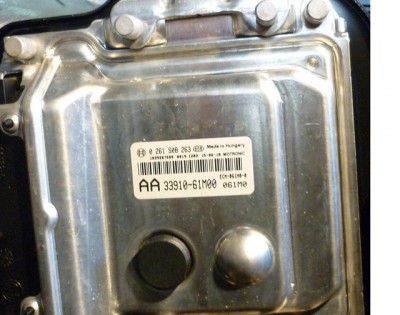

suzuki vitara 2016г АТ 1.6
блок на фото, тут по идее tricore 1724 такой блок получится сделать данным модулем или может кто делал

lormem писал(а):suzuki vitara 2016г АТ 1.6
Делал такой блок с SX4 котлетой в буте, он точь-в-точь как 17.9.7 только у него ОТР нет.

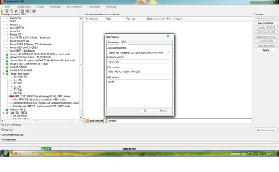

Подключаю на столе шнурком от Каратса, проверил все пины-один в один. В колодку шнурка заведена даже К-линия, может её отключить?
Изображение С уважением, Алексей.

Парни, подскажите где качнуть правильные дрова для ОР-2, а то Денис написал, что надо вернуть драверок на рекомендуемый, а какой и где взять не подсказал. Печалька :( Заранее благодарю!

Да и я ставлю заглушку и даже с тумблером включения питания с "ГР", но ни в какую не хочет на столе отдать пароль, хоть лопни. Уже 5-й час, ставлю на машину , заводится с пол пинка(это у меня уже очко играет, а не лёг ли блок).
У меня нет Chipsoft adapter, есть только Опенпорт-2, но к нему нужны правильные дрова, а где взять???

Вот тут информация про драйвер ОП2: http://www.chipsoft.com.ua/index.php/ne ... loader-218
Но у вас проблема не в этом.

Драйвер я уже заменил, теперь версии 1.01.4247 Apr 18 2014 16:14:11, а вот прошивка адаптера версии 1.16.4769 и как установить прошивку 1.15.4340 и где её взять, у меня она была более ранняя, тоже не 1.15.4340. Может есть инсталятор этой прошивки и откатится ли Опенпорт на более раннюю?

Прошивку никак назад не вернете. По-крайней мере, я не знаю, как это сделать.

А в чём проблема? Питание на ЭБУ подаётся, Чиплодырь ОР2 видит и после замены дров выводит ошибку 16, а до этого была ошибка 9 и при подключении Сканматика 2, ошибка сейчас то же 9. Напряжение питания в строке состояния 13,3В.
