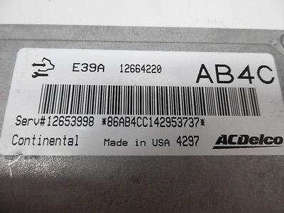

chevi camaro с e39а возьмет данный модуль ? делал кто ?

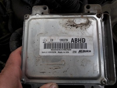

А там точно Е39а? Мне присылали считанный чиплоадером софт ACDelco_E38_full_flash_Chevrolet Camaro 6,2L V8 2011г. АКПП 405 л.с. Там был Е38. Считан чиплоадером корректно, более того, я и карту для его правки по заказу того, кто считал, сделал. Вы считайте и выкладывайте, проверить корректность считанного могу.

У меня 3.6 мотор.
Блок такой
Сообщения: 3198
Сообщение Иоанн » Вс апр 08, 2018 1:52 pm
Считывайте и выкладывайте, там и будет видно. С другими авто, где имеется Е39а, чиплоадер работает.
