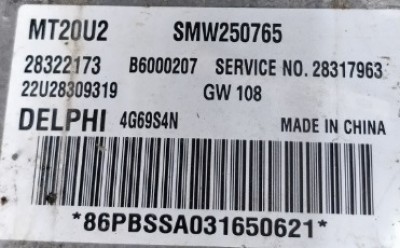

При попытке записать тюн в Great Wall Hover H5 модулем
mt20u2-тип2, появилась ошибка.
Теперь на чтение блок не выходит. Есть варианты записать сток?

Скиньте клемму

Сообщение stacs » Пн фев 19, 2018 4:26 pm
Да, помогло0, спасибо.
Но сток этим модулем все равно записывать не хочет.
Что-то упускаю?

Сообщение stacs » Пн фев 19, 2018 4:43 pm
Почитал - полистал форум.
Сделал вывод и записал его как mt22.
Вопрос закрыт.

Сообщение De-nys » Пн фев 19, 2018 4:48 pm
Правильно, потому что там и установлен MT22U

Сообщение stacs » Пн фев 19, 2018 5:15 pm
Да вот если смотреть на блок, то не так однозначно вывод можно сделать :)

Сообщение De-nys » Пн фев 19, 2018 5:20 pm
22U28309319 однозначно указывает, точне первые 3 символа в этой строке) тема обсуждалась миллиард раз наверное)

Сообщение Seriy-99 » Пн фев 19, 2018 5:21 pm
Ну а если внимательно посмотреть ))) то можно увидеть 22U... что соответствует блоку MT22U . Но главное что появился опыт.
