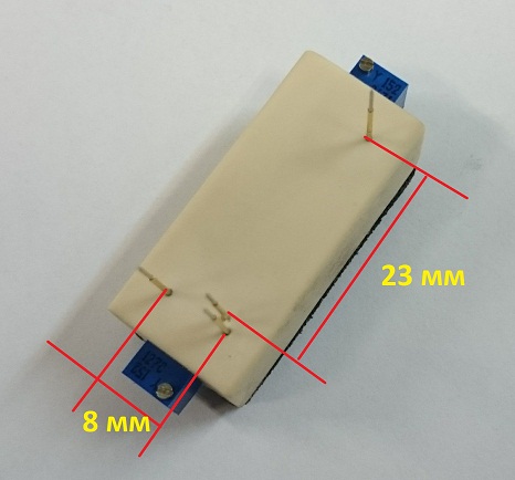

А я для удобства собрал себе вот такой девайс...
резисторы внутри.
диагностика, прошивки, модули, чип-тюнинг, он-лайн.

Andrey_m писал(а):А я для удобства собрал себе вот такой девайс...
резисторы внутри.
да находил в сети, иголки таки есть, для тойот применяю там тоже не паяю, спасибо, сейчас делаю, блока жаль по руками нет чтобы трафарет сделать

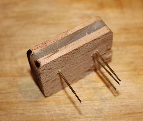

Romann43
Сообщения: 715
Откуда: Кирово-Чепецк
Сообщение Romann43 » Ср авг 02, 2017 5:34 pm
Вот с другого форума Владимир дал фото

Попытка понять где ошибаюсь. Машина Шеви нива, проц TC1724.
Сделал прижиму для столика под ктаг который использую с иглами.
пин читает, в бут никак. Распишу по шагам что делаю, ибо машину отдал другому человеку машину комбик сделал. Хочу понять что делаю не так.
