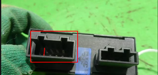

6aM6y4a писал(а):Есть тут кому удалось хоть раз записать Эмгранд через розетку? у меня лыжи не едут... Всегда обрывается. Сейчас сижу пытаюсь на минимальной скорости писать и клайником и чипсофт МИД адаптером и стабильно обрыв. Это не первый и не десятый Эмгранд... Всегда снимал мозги.
Проблема в блоке иммо (находится под фартуком торпеды возле педали тормоза). Сдергиваете с него 2 разъема. Один двухрядный, второй однорядный. Разворачиваете двухрядный разъем лицом к себе так, чтобы "уши" ключа были сверху и замыкаете крайние правые верхний и нижний пины. После этого будет шиться на любой скорости без обрывов.
А можна інфу додати у справку, щоб не шукати коли Емгранд приїде ?

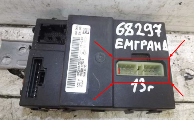

alfa
Сообщения: 154
Зарегистрирован: Сб май 06, 2017 8:50 am
Сообщение alfa » Вс июн 18, 2017 7:57 am
На картинке блок кузовной электроники, стоит у левой ноги водителя, за блоком предов. Делал как то такой, по поворотам. Если эмгранд-7, то где то схема валялась.

Сообщение Bamper » Сб июн 24, 2017 4:22 pm
Подтверждаю, при замыкании линии ИММО, как показано выше на картинке и как указывал Денис
chipsoft писал(а):Проблема в блоке иммо (находится под фартуком торпеды возле педали тормоза). Сдергиваете с него 2 разъема. Один двухрядный, второй однорядный. Разворачиваете двухрядный разъем лицом к себе так, чтобы "уши" ключа были сверху и замыкаете крайние правые верхний и нижний пины. После этого будет шиться на любой скорости без обрывов.
блок записался на скорости 57600 ОпенПортом без обрыва связи примерно на 7-8 минут.
