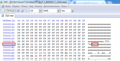

GIgor53
- Сообщения: 93
- Зарегистрирован: Сб янв 28, 2017 3:04 pm
- Откуда: Kursk
Сообщение
GIgor53 » Чт мар 02, 2017 10:25 am
serg71 писал(а):GIgor53 писал(а):rafa16 писал(а):Идентификационные данные хранятся в ЕПРОМ, во ФЛЕШ не получилось
, или не там смотрел.
прошил через чипсовт мид, лифан Х60.
Иденты софта хранятся в ЕЕпроме.
Не совсем так , вот
Не совсем так, вот он:

На самом деле на шильдике выше гораздо больше информации, чем просто буквенный код типа BADH...

Это инфа больше для калибровщиков, чем для меня.
