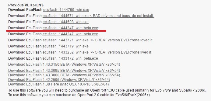

Судя по форумам,нужна версия экуфлеш 1.44.4347 для этого фимвэйр.Судя по этим же форумам,скачать можно тут http://www.evoscan.com/free-ecu-rom-downloadslopyh1 писал(а):Перечитал много форумов про проблему ОП2, вернее его драйверов. Везде пишется что нужна версия firmware 1.15.4340 и dll 4247. C файлом длл все понятно, он много где лежит и качается без проблем, а вот где скачать ecuflash (c нужным firmware 1.15.4340). Поделитесь пожалуйста ссылкой на эту старую версию.
Re: OpenPort2 и Chiploader
все бы хорошо, но я там данную версию не нашел!Romann43 писал(а):Судя по форумам,нужна версия экуфлеш 1.44.4347 для этого фимвэйр.Судя по этим же форумам,скачать можно тут http://www.evoscan.com/free-ecu-rom-downloadslopyh1 писал(а):Перечитал много форумов про проблему ОП2, вернее его драйверов. Везде пишется что нужна версия firmware 1.15.4340 и dll 4247. C файлом длл все понятно, он много где лежит и качается без проблем, а вот где скачать ecuflash (c нужным firmware 1.15.4340). Поделитесь пожалуйста ссылкой на эту старую версию.
