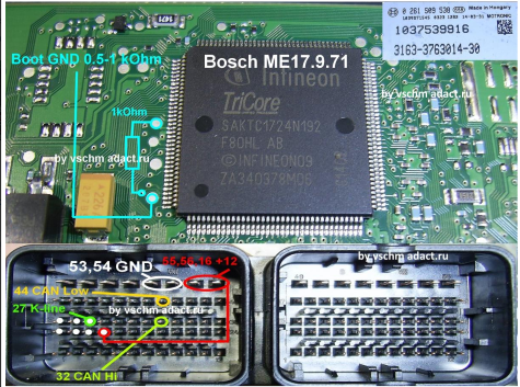

Сообщение fomnik » Сб мар 18, 2017 6:11 pm
boot mode TC1724 как переводить?
и что за ошибка 1 сейчас пробовал шить 1971

Сообщение chipsoft » Сб мар 18, 2017 6:50 pm
fomnik писал(а):boot mode TC1724 как переводить?
141-ая нога процессора на 3.3В через резистор 1К, 142 ногу на массу, через резистор 1К. Ошибка 1 - это значит не запустился стартовый бут. Тип процессора правильно выбрали?

Сообщение fomnik » Сб мар 18, 2017 6:57 pm
да TC1724 эбу 17971 п.о 9916
подключал CHIPSOFT J2534 и Openport 2.0
