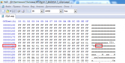

rafa16 » Пт фев 24, 2017 10:07 am
Идентификационные данные хранятся в ЕПРОМ, во ФЛЕШ не получилось
, или не там смотрел.
прошил через чипсовт мид, лифан Х60.
GIgor53
- Сообщения: 93
- Зарегистрирован: Сб янв 28, 2017 3:04 pm
- Откуда: Kursk
Сообщение
GIgor53 » Пт фев 24, 2017 10:33 am
rafa16 писал(а):Идентификационные данные хранятся в ЕПРОМ, во ФЛЕШ не получилось
Иденты софта хранятся в ЕЕпроме.

- Сообщения: 1395
Сообщение
serg71 » Ср мар 01, 2017 11:45 pm
GIgor53 писал(а):rafa16 писал(а):Идентификационные данные хранятся в ЕПРОМ, во ФЛЕШ не получилось
Не совсем так , вот
вот он
GIgor53
- Сообщения: 93
- Откуда: Kursk
Сообщение
GIgor53 » Чт мар 02, 2017 10:25 am
serg71 писал(а):GIgor53 писал(а):rafa16 писал(а):Идентификационные данные хранятся в ЕПРОМ, во ФЛЕШ не получилось
Не совсем так , вот
Не совсем так, вот он:
