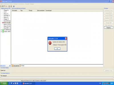

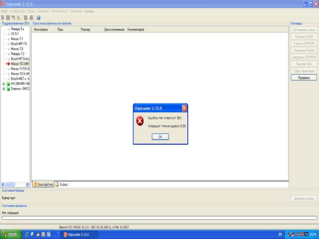

Не могу прочесть, подключился чиплодером по ОБД, выдал иденты АЕС 02 30 096b.Пытаюсь слить прошивку происходит чтение адреса и через пару секунд ошибка, нет ответа.Или сразу же ошибка.
На столе тоже самое.Подключил подменный микас , с которым никогда проблем не было тот-же эффект.
Залить прошивку позволяет, а вот считать, увы.

Со скоростью играл, но почему на связь выходит, программировать позволяет, а считать нет?

Сообщение wiktor20 » Вс фев 12, 2017 5:29 pm
Серёга
Дело в том что, мой подменный блок раньше писался и читался одним модулем, а тут вдруг вчера перестал читаться.Только можно писать.
Только что пошел в гараж подключился считал нормально и на этом удача меня оставила.Больше ни в какую.Перезагружал ноут, пробовал разными модулями и никак.Начинает читать и ошибка.

Сообщение wiktor20 » Вт фев 14, 2017 8:36 pm
Вчера вечером обновил до версии до 2270 и ничего, как и думал.
Из 10 подключений 1 раз удалось слить прошивку.
