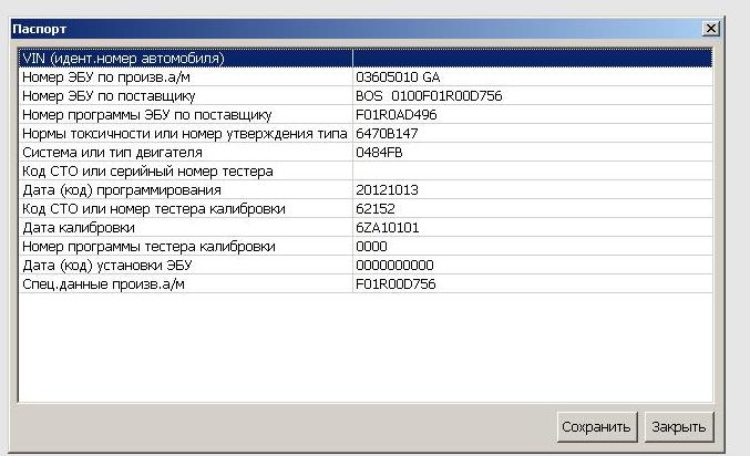

me7.9.71
вчера делал chery tiggo 2.0 мкпп 2012г.в.
иденты 03605010 BEBOS 0100F01R00D670F01R0AD4887200T11A0484FB X9A101010000 0000000000F01R00D670
по идентам купил прошивку F01R00D670_F01R0AD488_7200T11A
прошивка 832Кб. в хексе по адресу 0*B8440 ясно написано ME7.9.71
писал как me7.9.7+ на авто по OBDII k-lain адаптером от chipsoft за 600р.
в начале 2015года делал такую же с теми же идентами, но по обд не получилось никак... поэтому разбирал и делал на столе в буте. вычитанный сток прилагаю, может сгодится кому.

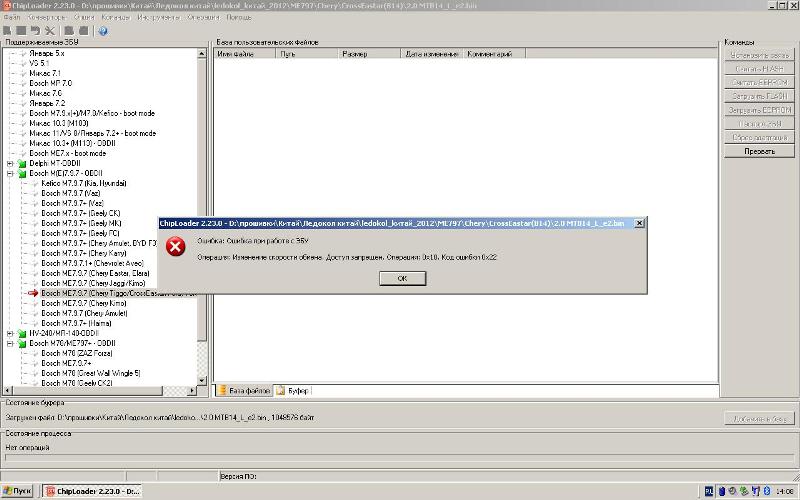

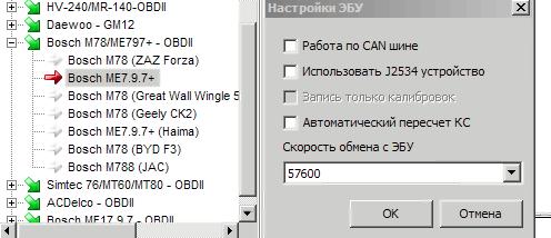

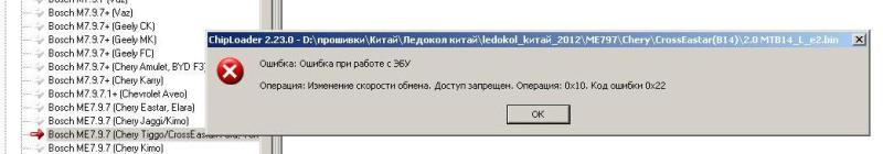

						Не получается прошить по обд чери тиго 1,8 модуль бош ме 7,9,7 0261B07707.
считывает идентификацию
03605010 BKBOS 0100F01R00D429F01R0AD359 J7180T1160481FC 931804100000 0000000000F01R00D42, прошить кнопка активируется начинает потом выдает ошибки.
заливаемая прошивка весит 1Мб данные на эбу 0261B07707, пробовал от чипсофт J 2534MID и как к лайн , модуль загрузчика выбирал по обд.
