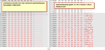

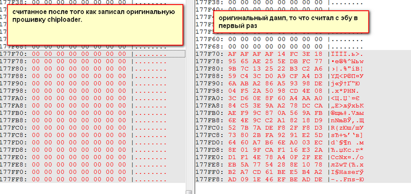

Peugeot 308 2008 год. Эбу MEV17.4 с tricore 1766. Считал данные из процессора с помощью chiploader, потом записал. Авто стартером не крутит - BSI ругается на моторный. Считываю прошивку, сравниваю с той которую записывал, а в конце дампа отличия. Последние несколько строк нули вместо информации. Пробовал на версиях 2.25 и 2.27 и адаптерами open port и Chipsoft j2534 mid. Тоже самое везде, конец дампа не записывает. Что делать в данном случае? Может из за этого авто не заводиться?
Сообщение chipsoft » Сб дек 17, 2016 3:49 pm
Jonny_D писал(а):Peugeot 308 2008 год. Эбу MEV17.4 с tricore 1766. Считал данные из процессора с помощью chiploader, потом записал. Авто стартером не крутит - BSI ругается на моторный. Считываю прошивку, сравниваю с той которую записывал, а в конце дампа отличия. Последние несколько строк нули вместо информации. Пробовал на версиях 2.25 и 2.27 и адаптерами open port и Chipsoft j2534 mid. Тоже самое везде, конец дампа не записывает. Что делать в данном случае? Может из за этого авто не заводиться?
Может из-за этого не заводиться. Но вот достал только что EDC17 c 1766, забил в конец дампа 0xAA и записал, и все великолепно записалось (проверил потом вычитыванием в буте).
У меня вопрос, Вы из бут режима выходили, когда записали прошивку? Попробуйте не отпаивая резистор для бута (чтобы ЭБУ в диагностику не перешел) после записи сразу же считать прошивку.

Сообщение Jonny_D » Сб дек 17, 2016 4:46 pm
Я так и делал, только выключил питание, затем сразу же включил и считал. Резистор не отпаивал.
Сообщение chipsoft » Сб дек 17, 2016 5:26 pm
Отписал Вам в личку с ссылкой на обновленную версию загрузчика.

Сообщение Jonny_D » Вс дек 18, 2016 7:01 am
Проблема решена, спасибо!!!
SJocker
Сообщения: 53
Зарегистрирован: Ср дек 15, 2010 8:55 pm
Откуда: Ульяновск
Сообщение SJocker » Вс дек 18, 2016 9:21 am
Каким способом, в чем была проблема?
Jonny_D
Сообщения: 51
Зарегистрирован: Вт сен 29, 2009 3:54 pm
Откуда: г.Прокопьевск
Сообщение Jonny_D » Вс дек 18, 2016 11:30 am
У меня записалось с файлом программы который прислал Денис. Если не тайна, то подождем, напишет в чем дело.
