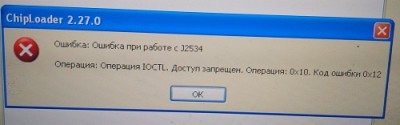

Сегодня был S max 2008г 2.3
Иденты отдал а вот читать не захотел.
7G9112A650KF
Этот эбу не поддерживается или искать проблему у себя?
похоже это и есть 413 блок пока не поддерживаемый
