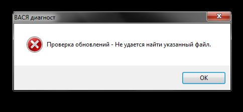

Здравствуйте! Можете мне помочь? Покупал оригинальный адаптер с версией 16.0.2. Установил, активировал. периодически обновлял вплоть до версии 18.2.0. После этого программа перестала обновляться .
Пункт меню "Проверить обновления" выдает окно с ошибкой "не удается найти указанный файл". Скачивал обновления с официального сайта, установка зависает с самого начала. Удалял программу, заново устанавливал, все отлично, но только до версии 18.2.0.
Как мне обновить программу до последней версии? ОС Windows 7 SP1 максимальная
Техподдержка оф.сайта просто отписалась что все у всех работает и все. Может кто сталкивался с таким?

Сообщение goodman » Пн сен 24, 2018 3:38 pm
скачивал обновления с оф. сайта, пробовал удалять и заново устанавливать последнюю версию. При установке 18.7 или 18.9 зависает на первом же экране установки. А версия 18.2 устанавливается без проблем

Сообщение goodman » Пн сен 24, 2018 3:49 pm
так тоже пробовал , получается вот такое

Сообщение goodman » Пн сен 24, 2018 4:36 pm
Loki_7 писал(а):с сайта последнюю версию ставь
я так и делаю, на первом же экране зависает, потом пишет, что программа не отвечает и вываливается из установки

Сообщение goodman » Вт сен 25, 2018 2:54 am
Amelj писал(а):пробуй удалить васю полностью. почисти все следы , перегрузись и ставь все заново. должно все пойти
Снес, почистил, установил. К сожалению результат нулевой. Сносить Windows не вариант вообще.

Сообщение goodman » Вт сен 25, 2018 5:30 pm
Вася то официальный, обновлялся нормально. Косяк скорее всего в ноуте, переустанавливал с установочного диска, при нажатии на обновить тоже выскакивает ошибка, но если не обновлять, а просто устанавливать скачанные версии, то устанавливается только 18.2, более свежие не хотят.
На вирусы проверял, Касперским и Dr WEB? все в порядке
