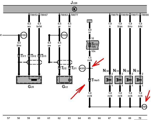

по схемотехнике исходил из этого
но после фуса 32 уходит плюс , и все в немецкой пухнастой изоленте . нет желания там что-то менять .
Понимаю что неправильно , но разбирать половину автомобиля , оно того не стоит .
выше Т14а/5 провода имеют целостность .
