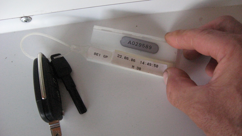

			Попытаюсь поднять тему.Возник ряд вопросов, не всегда кнопки ключа открывают замок,  иногда с первого раза , а иногда приходится кнопкодавить.Ключ подыхает? Есть запасной ключ, но он не открывает замок дистанционно.Блок комфорта его в отличии от первого не видит.
Прикрепил фотографию ключей, что за черный пластиковый ключ? К замку подходит, двигатель запускает.
И что за цифры, что они значат?

			Сам спрашиваю сам себе отвечаю.
Второй ключ(пластиковый)сервисный, с ним машину на обслуживание оставляют.
Циферки код ключа. По ним официалы заказывают - изготовляют новый ключ.

								 052 » Пт июл 28, 2017 8:57 am
			Такой чип можно сделать фвди из чистого мегамоса 48, добавлением в дамп без снятия приборки . Пином ключ в 8ЕС не пишется, даже подготовленый по компонент секурити. В дорестайловую 8Е без проблем. Компонент секурити в приборках рб8   12 байт.

								 wiktor20 » Чт авг 03, 2017 9:58 pm
			Ключи для запуска двигателя меня не волнуют, их 3.А вот для дистанционного открытия 1 рабочий и то через раз.

								 aleks-ua » Сб авг 05, 2017 12:43 am
			А при чем здесь чиплодер?
Покупаете брелок, можно бу и прописываете пульт ДУ.
Или починить родной, если он виноват для проверки радиоканала есть другие приблуды.

Чиплодер причем?Вы не внимательно читали.
Я написал о ключе здесь дабы не плодить тему.
Каким образом починить схему, какие есть приблуды для проверки радиоканала?

								 IGORI » Вт авг 08, 2017 8:24 am
			Радиоканал проверяю Remote Detector  -показывает частоту канала и уровень сигнала ,
также через диагностику ( не помню код группы) можно посмотреть состояние кнопки брелка в момент нажатие кнопки на брелке ( поищите в интернету , тема уже разжевана)

								 wiktor20 » Ср авг 09, 2017 7:35 pm
			IGORI писал(а):Радиоканал проверяю Remote Detector  -показывает частоту канала и уровень сигнала ,
На нажатие кнопок реагирует(опознан)В кодировках, но только 1 ключ.Второй молчит.
Где то читал что часто подыхает мотороловская микросхема в ключе.Таких проблем много.Видимо придется покупать новый ключ.При условии если и первый "подохнет"
