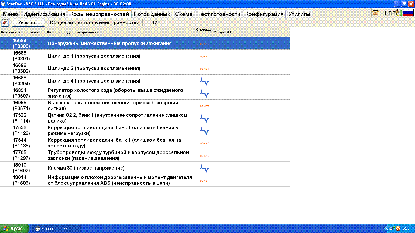

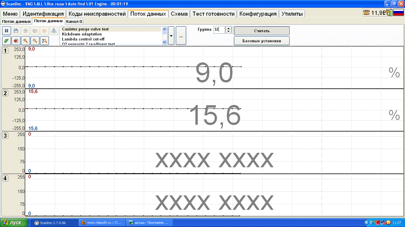

Тема приобретает оборот пришла шкода 1,8 турбо с ош что на скрине . снял грибок дуется в обе сторны . предворительно надувал дымогенератором от туда поволил дым . так же 32 группу прилогаю ош не тер ! хочу еще интер куллер глянуть .

Этот грибок и новый дуется в обе стороны. Принцип его работы на дифференциальном давлении (разряжении).
Судя по 32 каналу и ошибкам = явный подсос воздуха, причём уже за дроссельной заслонкой (интеркуллер = перед ДЗ).
А вот ошибка по падению давления между турбиной и ДЗ = это "дырка" до ДЗ.

Именно с грибка дымок и пошел , а вот по куллеру клиент сознался что там трещина есть хочу завтра гоянуть просто видимого шипения я там не услышал , да и когда надувал как бы все герметично выглядело то что дул давление держало дымогенератором

Вчера сняли кулллер лонуто в 2 ух местах . крепление и там где трубки , бампер снимать пришлось . грибок тоже будем менять . куллер отдали на пайку вроде сделали , ребята мои должны уже поставить . далее буду смотреть, но после замены грибка !
