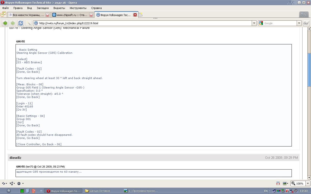

Прошу помощи!!! Машинка 2006года приехала с ошибками 01486и 00778 по усилителю руля. Адаптацию сделал, только вот клиент жалуется на то что машину уводит в лево и с увеличением скорости тяжелей становиться удерживать руль, вопрос: могла ли быть сделана неправильно(что ли) адаптация или проблемы в рейке или розвал-схождение? При проведении адаптации заметил особенность, в 5-м блоке нету значений положения руля.... :roll:

Сообщение angell » Пн ноя 14, 2011 6:39 pm
машинка ездила нормально пока не залезли туда ручки-"дрючки". Ко мне попала со светящейся лампой усилителя и двумя ошибками в моторнике. По моторнику устранил обрыв питания на клапана рециркуляции паров бензина и изменения геометрии впускного колектора, потёр ошибки и адаптировал G85.взял денег и отправил с Богом. После чего вернулся клиент и жалуется вот на такую беду. Адаптацию проводил вот так: Непонятка только в одном, почему тянет в лево? Сегодня ждал его чтобы сьездить на розвал и убедиться что (как по мне) проблема именно там.

Сообщение Witold » Пн ноя 14, 2011 6:53 pm
Чёт я не понял = адаптировал в 03 АБС, а ошибки по усилителю руля = так это 44 блок.
Нифига не понял... В 44 блоке даже ошибки такой нет 01486.
ДООФОРМИТЕ ТЕМУ. Тяжело догадываться.

Сообщение angell » Вт ноя 15, 2011 8:37 am
дело в том, что процедура адаптации G68 описана подробно в LAUNCHe. Я вообще-то тоже удевился почему именно в блоке ABSa? :roll: Witold Вы могли бы дать точную процедуру адаптации?

Сообщение Sania » Ср ноя 16, 2011 1:39 am
У Росса всё очень подробно описано. http://wiki.ross-tech.com/wiki/index.ph ... ing_Assist
