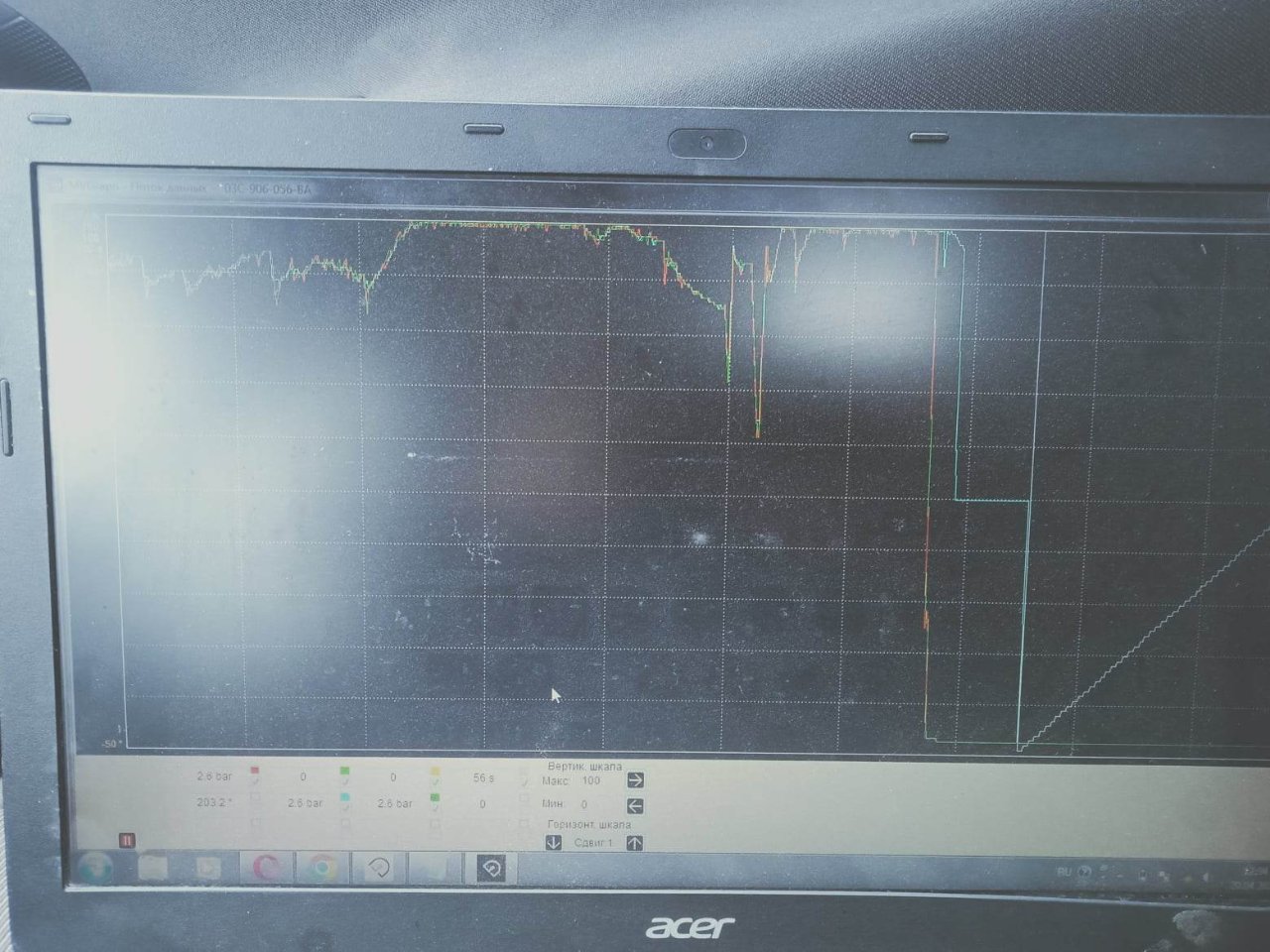

При тестировании группа 140 заданное и реальное давление топлива. Сделал фото, желтый график реальное. Стал вопрос, что может так глючіть. Почему пішет ошибку - замикание на масу? І клапан дозирования топлива - єто тот которій на тнвд или на рампе? І еще не подскажите групу в которой можна увидеть ацп Клапан дозирования топлива ?

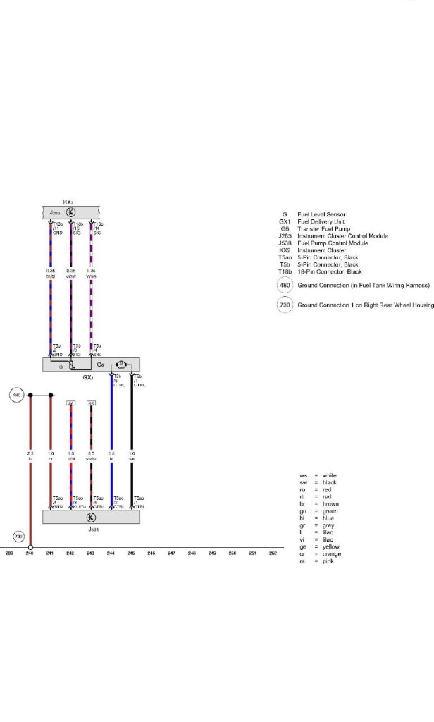

Бензонасос в таких авто обычно тоже ШИМом управляется. Поэтому питание там смотреть осциллографом.Приблизительно такая схемка.
Когда по высокому не хватает давления, модуль управления насосом естественно должен выйти на максимальный уровень. Бывает если ТНВД не качает, то переходит аварийно на топливоподачу с низким давлением.Увеличивает время впрыска форсунки и может ограничить обороты\мощность, чтоб доехать до СТО. В любом случае надо контролировать низкое для начала.

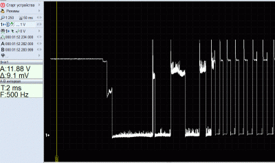

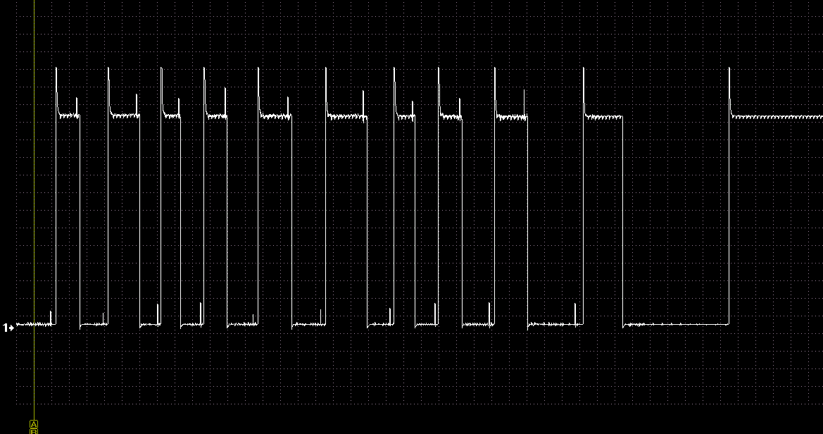

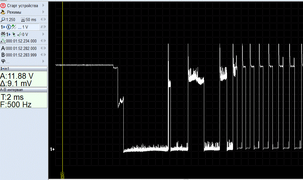

Клапан помыл. Не помогло. Вот осцилограмма шим с клапана.
Хотел выложить полную осцилограмму, пишет большой файл.
Момент затухания двс.

Это плохо. По ШИМу, когда мы делаем замер такого плана сигналов, обычно ставим один маркер на верхнюю полку, другой на нижнюю.Чтоб иметь полную информацию об амплитуде, работе ключей и т.д. И один ШИМ нам не дает полной картины происходящего. Я же писал выше.Желательно снять два канала.Один аналоговый сигнал с датчика давления, а второй канал ШИМ с клапана ТНВД. Чтоб видеть зависимость управления от давления. Кстати клапана тнвд бывает управляются по двум выводам.avtoteh_dnepr писал(а): ↑Пт апр 21, 2023 4:06 pmПодключил манометр на низкое давление, стрелка имеет колебания от 3 до 5 бар. не стабильна.
Но я думаю что проблема по низкому. А может и комплексная. Кстати токовыми клещами посмотреть бы сигнал подкачивающего насоса. А три канала вообще идеально бы было. Тогда проблема 100% видна.
