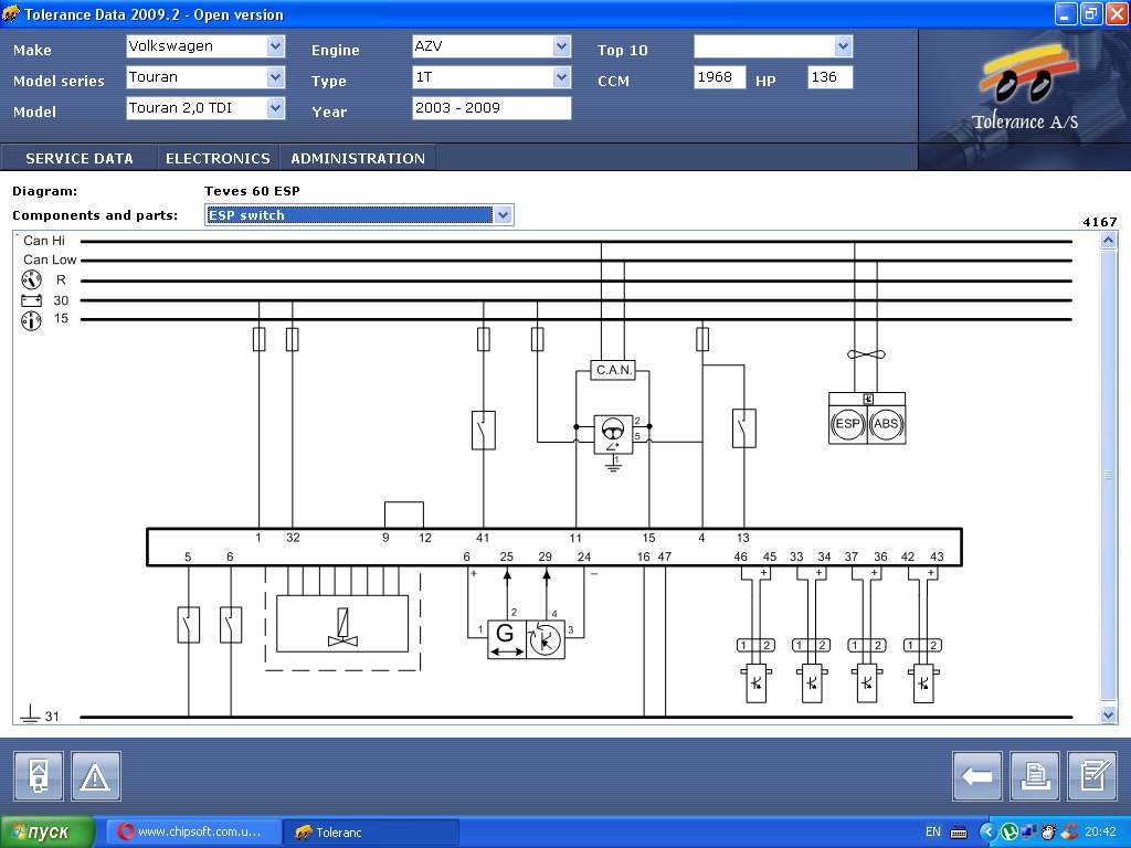

Из практики, датчики давления вечные. Тестер в руки и по схеме. Скорее всего в блоке проблема

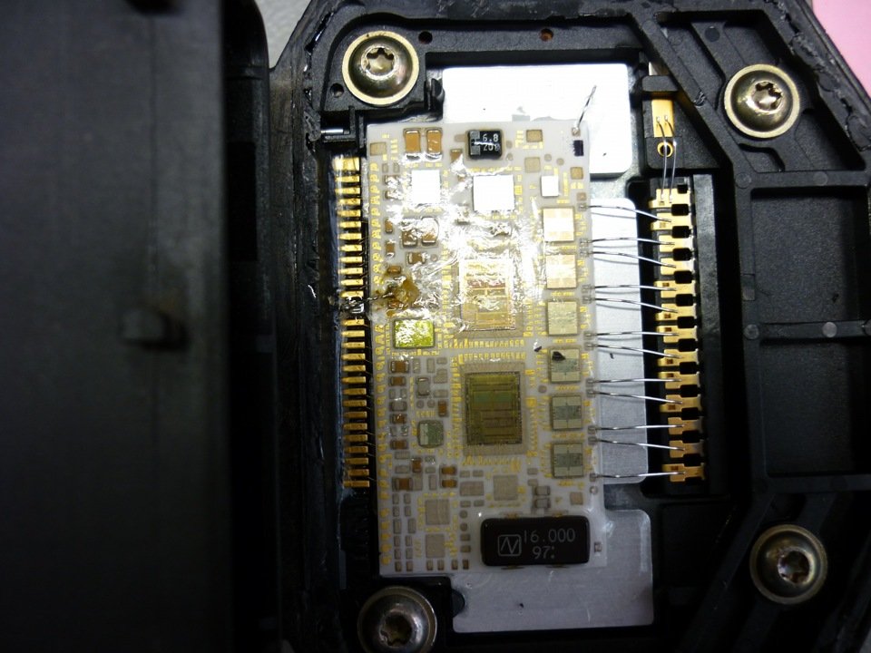

Скорее всего проблема в блоке, тем более что изоляция на блоке управления размотана и удар был в правую сторону в крыло.Там стоит блок абс.Возможно уже кто то ковырял.Машина куплена с рук и как всегда история в тени.Не варена не крашена бабушка дедушку в школу возила.
Спасибо за содействие.И всё таки где стоит датчик давления .Combined sensor он, а нет не он, это датчик ускорения вращения короче положения автомобиля.

Тогда он в гидравлическом блоке должен быть вкручен
