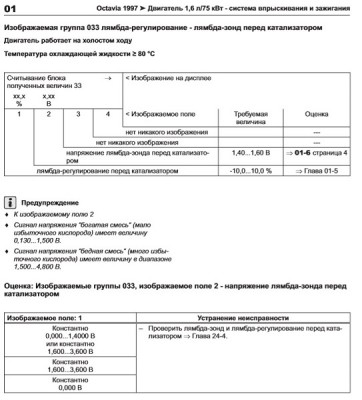

BFQ имеет широкополосный ДК, поэтому картинка эта ни о чем
как выше и было - обратитесь лучше к компетентному специалисту

А вообще мне интересно ваше утверждение, что значит картинка ни о чем? На этой картинке как раз график этой широкополосной лямбды, где видно что в спокойном режиме у нее на выходе 1.48 Вольта, что означает что смесь стехиометрическая. Когда скидываешь газ (overrun, принудительный холостой ход) в выхлопе только воздух поэтому лямбда показывает обогащение, и в этот момент компьютер отключает регулирование по лямбде. При резком нажатии на газ смесь уходит в обеднение (напряжение падает) потом компьютер вовзращает смесь к 1.48

ну почитайте о диагностике ШДК что нибудь
этих материалов достаточно много в сети
http://i-fotki.info/23/69a8661dde5d3b85 ... 6.png.html

Я читал, спасибо. По сути можете сказать что не так? На фишке я тоже ее проверял. Все сходится с тем что пишет книжка

в табличке можно разобраться

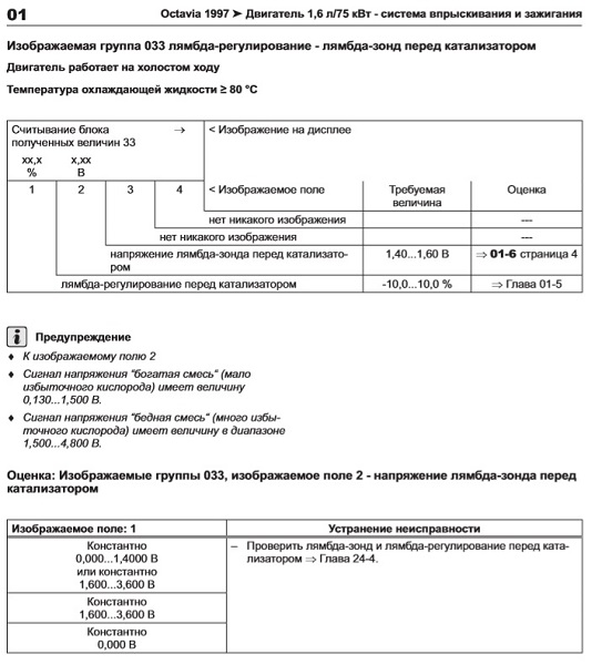

Ваша табличка не подходит к моему двигателю, у моего базовое напряжение 1.48 - что означает Лямбда: 1

Вот что пишется в оф. документации к моему двигателю
Правильные данные из книжки

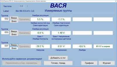

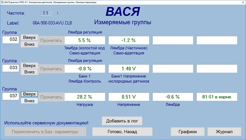

В общем кто там говорил что по 32 группе все будет понятно, аддитив 5.5 - 6.4% мультипликатив: -1.2%
Лямбда регулирование
