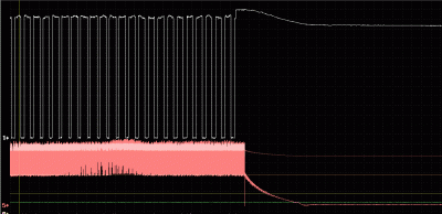

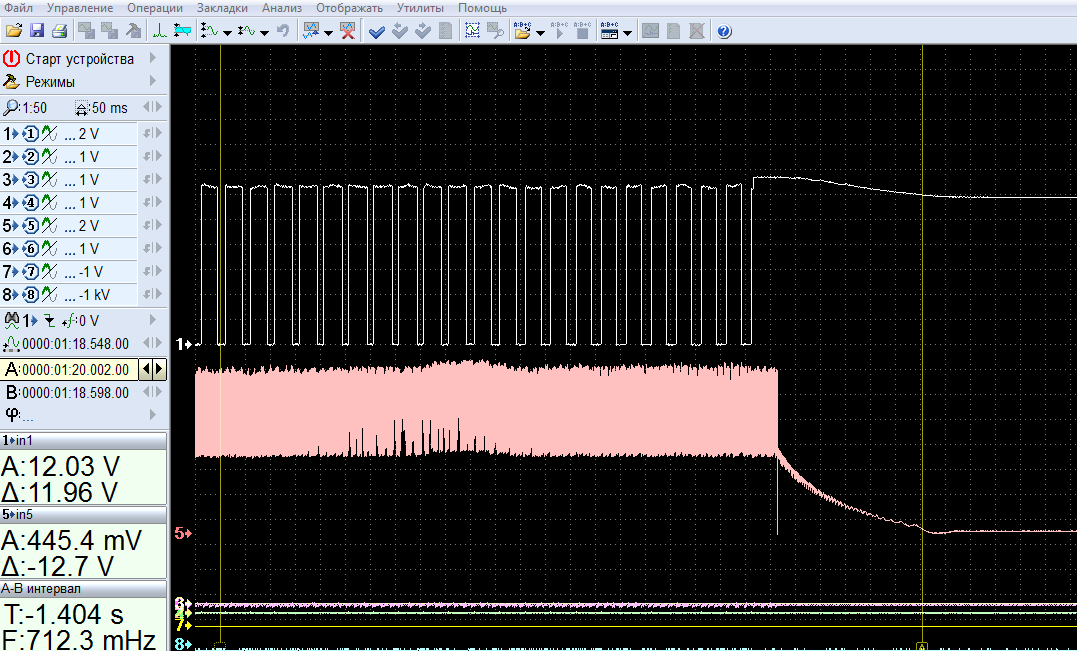

А вот и сигнал шим в бу тн и второй питание тн, все о низком давлении.

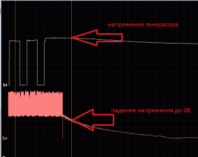

Чем дальше изучаю осцилограммы тем больше склоняюсь к проблемам с эбу. Или все же БУ топливного насоса?
1 канал ШИМ, 5- напряжение на тн.

Потому что реле и модуль управления ШИМ контроллер,это совершенно разные вещи. И я писал выше, рассматривать сигнал и дефектовать модуль, надо на основе размаха,правильного фронта сигнала, частоты и т.д. Если падение на выходном ключе есть, то он уже будет греться и по любому с прогревом будет что то меняться. Самый простой способ уже озвучен.Включить на прямую без ШИМ. Потом уже делать вывод. Если верхняя и нижняя полка в ШИМе с шумами или падение на ключе более 0,8 В , тогда уже можно лезть дальше в схему. Или просто заменить модуль целиком.

По логике, чаще выходит силовой каскад, а не сигнальный. Входной сигнал с ЭБУ на модуле ШИМ и выход на ТН писать сразу. Какая проблема?
Крайний скрин имено о этом.

Это общая картинка, без полезной информации для анализа. Без конкретных значений, ни о чем.

А осцилки почему без привязки ко времени и напряжению ?,по ним же ничего не понятно
