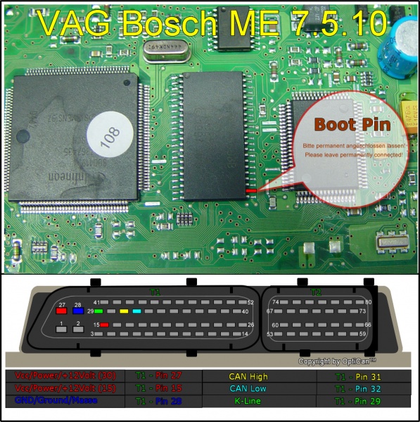

Добрый вечер, ЧмпСофт!
Авто - WV Golf 4_ 1999г.в._ двиг.APE_ 1.4л - 16кл/
Vin - WVWZZZ1JZYB048883.
ЭБУ определился ВАГКомом как ME 7.5.10
VAG № - 036 906 032 , BOSCH № - 0 261 206 140
Нужно было слить флэш и епром для дальнейшей правки.
Пытался слить ЧипЛодырем в буте, до этого посмотрел "хелп"
по репрогу Фолькса Б5 с подобным блоком.
Вот собранное из сети и из разных "хелпов".
блок _ масса _ +12в _ зажиг. _ K-Line
ME7.1 _ 1.2 _ 3 _ 62 _ 43
МЕ7.1.1 _ 1.2 _ 3 _ 21.62 _ 43
МЕ7.5 _ 1.2 _ 3 _ 62 _ 43
перепробовал все распиновки - чиплодырь выдает окно:
"некорректное открытие СОМ-порта и блок не введен в режим
программирования" Отключаюсь от блока и делаю тэст адаптера,
тэст проходит(К-лайник ЮСБ-чип-софтовский и КК-Л от электрика.
пробовал и тот и тот, скоростями игрался).
В бут переводил замыкая 104 пин проца на массу и замыкая 24 ногу
флэшки на массу(щуп с резюком на 10кОм).
Слить флэш и епром не получилось, чувство такое, что что-то не
хватает в распине. Авта уехала, будет не раньше чем в понедельник.
Поэтому хотелось подготовится.
В сети найден распин на блок BOSCH № 0 261 204 909 как
МЕ7.5.10 _ 28 _ 15 _ 27 _ 29 , но что-то боязно уж очень он
"ортодоксальный".
Вопрос : Мож кто делал репрог именно такого блока и каков
распин для репрога?
Ниже фотки самого блока(сорри - делал мобилой).
Удач во всём!

Ещё одна по подключению.
Спасибо.

Witold
Сообщения: 612
Откуда: Днепропетровск
Сообщение Witold » Пт дек 02, 2011 7:04 pm
Смотри

Сообщение koldun » Пт дек 02, 2011 7:27 pm
То Witold Спасибо!
Ну это она и есть - "ортодоксальная" о которой писАл выше.
В ней так же 24 нога флэшки на массу.
Попробую и обязно отпишусь.

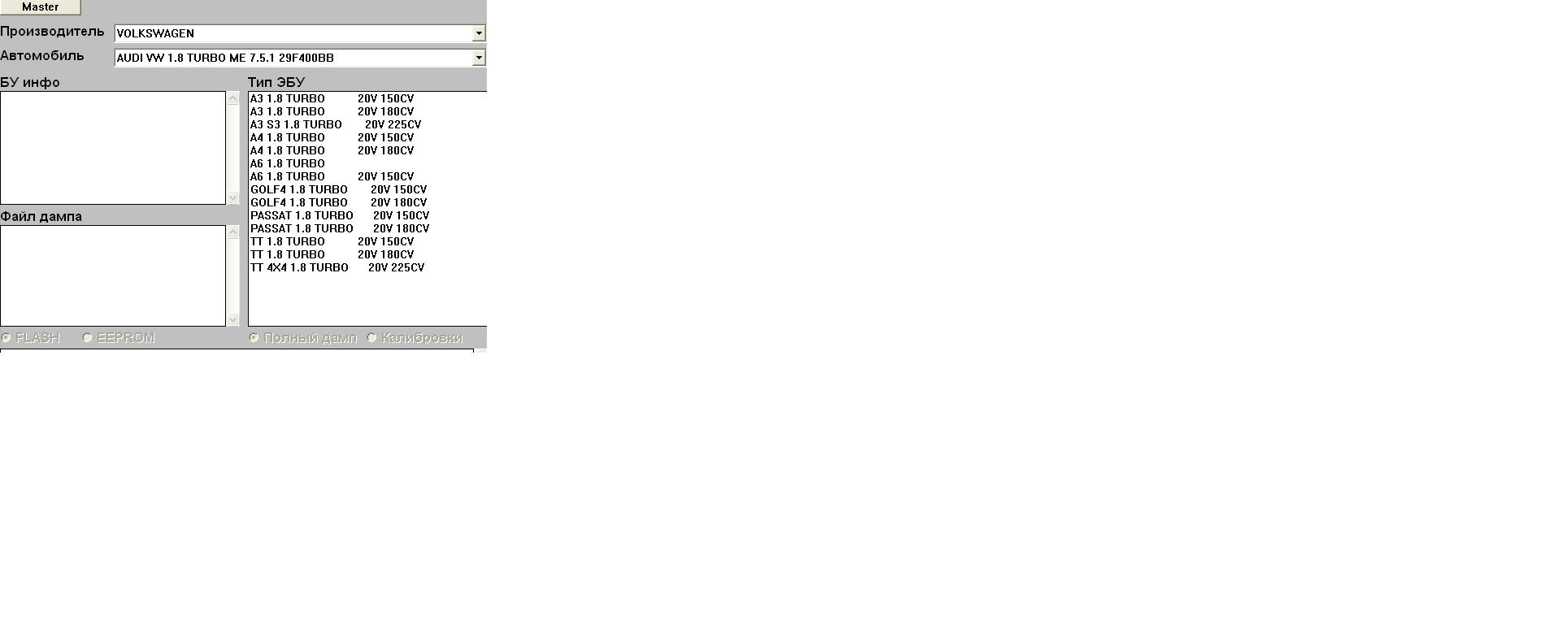

ЕВГЕНИЙ
Сообщения: 260
Откуда: Ростов Дон.
Сообщение ЕВГЕНИЙ » Пт дек 02, 2011 11:20 pm
Его котлета трескает.

Сообщение Witold » Сб дек 03, 2011 9:17 am
Ага! Трескает... Только МЕ7.5.1, а не МЕ7.5.10... Читать читает, а вот с записью проблемм.. Сам то пробовал? Или так..., картинку увидел.
2 koldun = пиши и не бойся = проверено.

Сообщение ЕВГЕНИЙ » Сб дек 03, 2011 2:01 pm
И не раз..
036906032G ME7.5.10 4433.rar

Сообщение koldun » Сб дек 03, 2011 5:05 pm
Жень, катлетой я слил калибры. Но мне нужен полный флэш и епром,
именно с этого блока. Стоки под этот блок у меня есть, хотел сравнить.
Ну мало ли что....
Кстати МППС этот блок НЕ взял(вер.5), хотя этот блок заявлен.

Сообщение ЕВГЕНИЙ » Пн дек 05, 2011 11:17 am
Тода понятно, я сливал Комбиком(ВСЛ С167) полный дамп и епром, а потом ещё продублировал сдув флеху и епром, когда сравнил понял, что Котлеты вполне достаточно, только до какого года, пока не выяснил.

Сообщение koldun » Пн дек 05, 2011 8:49 pm
Сегодня слил фулл в буте, епром не слился(ошибка по
установке связи).
То Witold Распиновка не подошла, есть особенности.
Помогла распиновка от Михаила(ака Romik).

Сообщение ЕВГЕНИЙ » Вт дек 06, 2011 9:36 am
На будующее, это он и есть С167, только промаркирован подругому. :roll:, а eeprom сливаеться, через другую вкладку, как 797. :wink:
