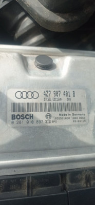

Доброго вечора! Може є в кого прошивка Audi A6 2.5TDI AKE 180HP 4Z7907401B 0281010897 363867 злита в BSL. Дуже треба для відновлення блока. Можно на пошту 1309vlad@gmail.com або Viber. Дякую за розуміння.

А випадково такої прошивки нема?
P.S. привозили тільки плату, флеш убита. Невірно дав запит у попередньому повідомленні.

Доброго вечора! Знайшов під блок, може кому знадобиться.

Добрий вечір! Повернули блок назад (машина не в мене) - запуск на пару секунд і глохне. Я більше грішу на vp44, але хотілось би перевірити eeprom. Помилок по іммо нема. В архіві флеш і eeprom, може хто гляне? Або поділиться коректним файлом 24с04 під дану прошивку. Дякую

Тему закриваємо - eeprom знайшов.Mehanik13 писал(а): ↑Сб апр 15, 2023 5:55 pmДобрий вечір! Повернули блок назад (машина не в мене) - запуск на пару секунд і глохне. Я більше грішу на vp44, але хотілось би перевірити eeprom. Помилок по іммо нема. В архіві флеш і eeprom, може хто гляне? Або поділиться коректним файлом 24с04 під дану прошивку. Дякую
Всім дякую!
