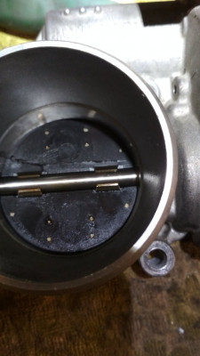

А вот что нашёл после снятия ДЗ. До последнего не верил что это делает ДЗ! Оказывается что осмотр через зеркало не всегда рулит....
Пока замена ДУ, а там посмотрим.
Всем спасибо!
Вопрос решился заменой ДЗ!!!!
