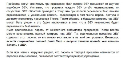

Внимательно и читаем. В теме бенч модуля было то что блок 17.9.71 специально бенчем залили прошивку от подобного и потом же восстановили прошивкой ранее считанной с этого блока. Вот продолжение выдержки из хелпа.
“Да” нужно выбирать только в том случае, если перезаписью прошивки
восстанавливается предыдущее состояние ЭБУ с корректным паролем. В противном
случае нужно выбрать “Нет”, иначе контроль над ЭБУ в будущем будет утерян, но
который можно будет восстановить при наличии либо оригинальной прошивки или
ключа доступа к Tricore.
Задать можно как сам пароль так и оригинальную прошивку от данного ЭБУ. При этом,
в окне отображается уникальный идентификатор процессора, от которого нужен
пароль. При чтении flash памяти загрузчик в название файла добавляет уникальный
идентификатор процессора для облегчения поиска нужной прошивки.
Возможна ситуация, когда ЭБУ уже переписывался кем-то ранее, исходная
оригинальная прошивка недоступна и уникальная область прошивки содержит пароль
от другого ЭБУ. В этом случае контроль над ЭБУ утерян, перезаписать flash память
или восстановить контроль над ЭБУ не получится.
