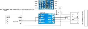

Сообщение Sergo_A » Вт дек 05, 2017 1:33 pm
Как говорится - "на каждого мудреца довольно простоты" или "многие знания умножают печали наши".
Итак. Перерыв кучу информации остановился на наиболее часто встречающемся с разными вариациями решении- схема в подключении, да простит меня автор, поскольку не знаю - можно ли давать ссылки на сторонние ресурсы. Единственное - именно такого 2-х канального преобразователя уровней сигнала не нашел, воспользовался 4-х канальным. Результат - ноль - "газконтроллер не подключен". Добавил еще один стабилизатор с подачей питания 3.3в на ножку преобразователя LV (мало ли, вдруг в этом варианте преобразователю нужно питание и по "меньшей" стороне). Результат тот же самый.
Плюнул на все и воспользовался советом убрать преобразователь уровней. Дополнительным аргументом послужило то, что в прямой связке USB-TTL(Pl2303) и ВТ НС-05 все работает без преобразования уровней логики. Получается - на ВТ уровень логики таки 5в ???
И все заработало!
Единстввенное - прошу совета с картинками, номиналами и маркировками деталей - как правильно сделать развязку каналов логики, чтобы не попалить невзначай.
