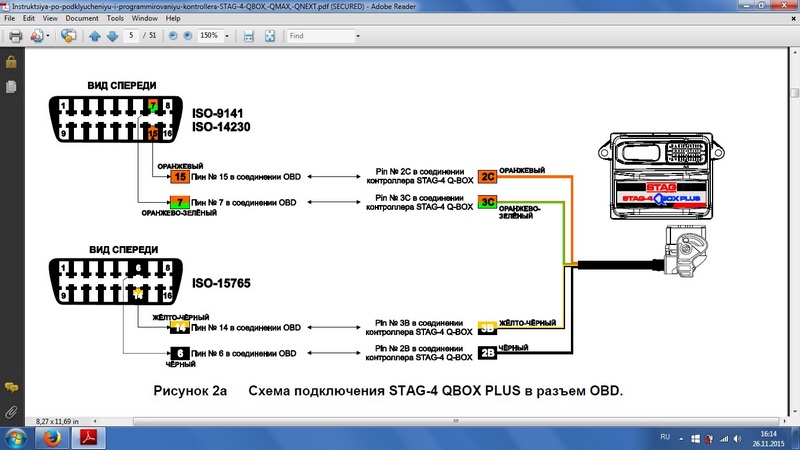

olegacy писал(а):
Sergey3108 писал(а):Можно ли подключить OBD коррекцию авто Lanos 1,5 эбу KDAC ZXJN, ГБО Stag 4 Q-Box plus? Заранее спасибо
Добрый день.Можете воспользоваться доработаной автоадаптацией Iso3.Хотя QBox4+ не обязателен ОБД протокол он и по К-Line с бензиновым ЭБУ договорится .
https://www.drive2.ru/l/3297671/
Мне подключаться к K и L линии?
Sergey3108
Сообщения: 13
Зарегистрирован: Ср июл 15, 2015 10:31 am
Откуда: Запорожье
Сообщение Sergey3108 » Вт дек 01, 2015 1:08 am
