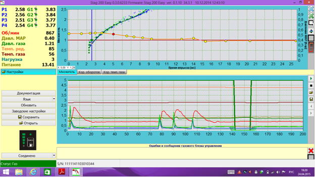

Поставил себе данную систему. Авто Ваз2107 1.5 8кл., ред. OMVL, форсы Valtek 30( дюзы 1.5мм ), накатал бенз. и газ карту. Давление газа 1,15-1,2., но постоянно вылазит ошибка "газовые инжекторы полностью открыты" как от неё можно избавиться?

Вы хоть скрин с настройками выложите, уже проще будет что-то посоветовать. А так, конечно, набор сильного эконом класса. Чудес от него ждать не стоит.

просверлите 1,7-1,8 давление редуктора 1-1,1 и смотрите что творится с лямбдой при нагрузке

Сначала проверяется ход штока. Потом только все остальное

На попарно- паралелбный впрыск форсунки нужно ставить с таким временем срабатывания как бензиновые hana , stag AC W02? , у них время открытия около 2мс , а валтеки как черепаха медленные , да еще и трехомные ,на "фазированый" двигатель им дорога .А вообще на вашем двигателе обычное эжекторное гбо прекрасно работает , двухрежимку в помощь и пускай ездит.

2 поколение снял на ......
расход город 13 трасса 10 в самой спокойной езде, при том что бензина 9-9.5 ,6-6,5. Какой смысл......
Сделал дюзы 1.8, скин с них...

Отключи в прошивке (разрешение одновременного впрыска)

Отключено.

еще раз повторюз что делается с лямбдой?

М-да, Богдан, иногда лучше жевать, чем говорить. На счет газа - в настройках выбран попарно-паралельный впрыск или нет? Опять же, смотрите лямбду при полном открытии форсунок.
