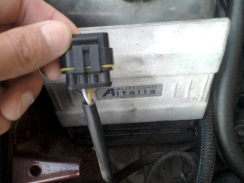

День добрый уважаемые знатоки и любители, у меня такой вопрос, у меня Таврюха 1,2 инжектор, Микас 10,3 и стоит ГБО 4 поколения Autogas Italia DreamJet. У нее диагностический разъем на 4 контакта, я думаю K L земля четвертый заглушен. (во всяком случае мужик у которого я устанавливал использует один шнур для поляков и Autogas, только подключает на итальянце плюсовой кабель к аккумулятору) Так вот подойдет ли мне один из девайсов
http://www.chipsoft.ru/forums/viewtopic ... sc&start=0
http://www.chipsoft.ru/forums/viewtopic ... highlight=
Для диагностики и бензиновых и газовых мозгов.
Разъем ГБО

Сообщение Alexdp0821 » Пн окт 03, 2011 11:45 am
Если ошибаюсь-поправьте но по к линии работает только BRC.Для диагностики других систем нужен другой шнур.Свой первый я делал из шнура к мобильному телефону а потом купил у Karlson здесь на форуме.
