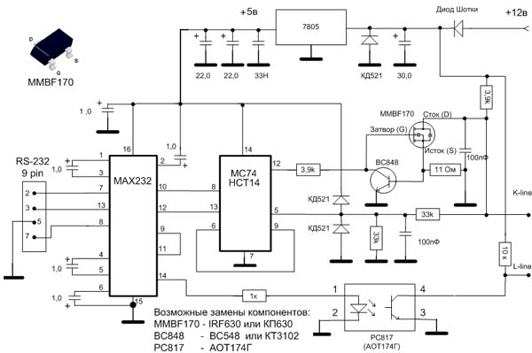

Я сделал себе из своего адаптера КL-line.
Перерезал дорожки между MAX232 и MC74HCT14 . Затем ноги 10 и 12 вывел на разъем 9pin . В итоге когда подключена колодка ГАЗ 4 , на адаптер заходит +12v , Gnd, Rx, Tx. Когда подключена KL в 9pin разъеме Rx , Tx, коммутируются на вход MC74HCT14.
в итоге имеем два в одном , и все универсальное.
схема
.jpg

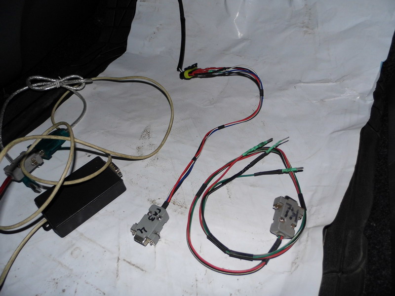

колодка на ГАЗ 4
