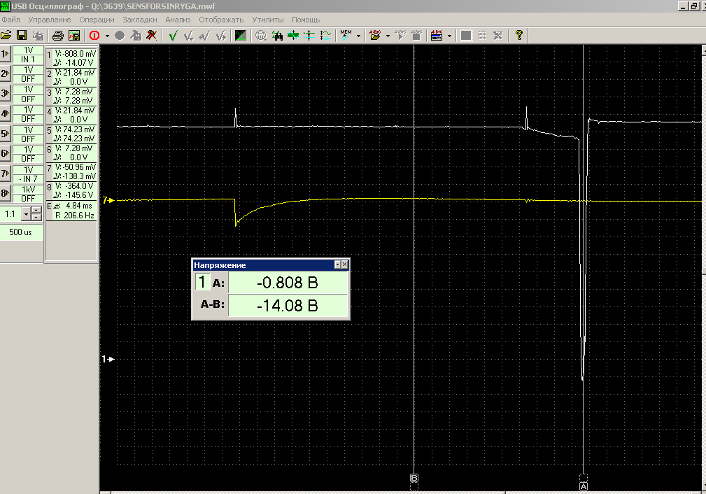

Саша, примерно так? Сенс с гнилым проводом.На газу работает а на бензе когда как .Гнилой провод от ГР.

pioner писал(а):Саша, примерно так? Сенс с гнилым проводом.На газу работает а на бензе когда как .Гнилой провод от ГР.
Юра, примерно так. А, ты бы, ещё и токовые клещи подключил... Интересно, что бы, они, показали...

Файлик с токовыми клещами несохранился комп умер,сейчас в реанимации. Если выживет , я о нем помню.
