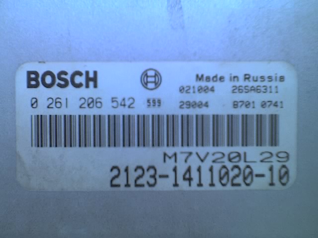

Сообщение Krot » Пн сен 08, 2008 3:40 pm
Понятно что это гениратор неких сигналов, он готовый продаётся или его нужно собирать самому? Если самому, то где можно взять схему?
Вот какая у меня заводская прошивка: m7v20l29 (фотка во вкладке).
