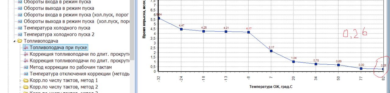

Re: Известная проблема, но решение не найдено - плохой запуск на горячую.
Як ви думаєте,з таким часом вприска при пуску газові форси будуть працювати?а ви кажете нерішаєма проблема.заливає

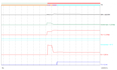

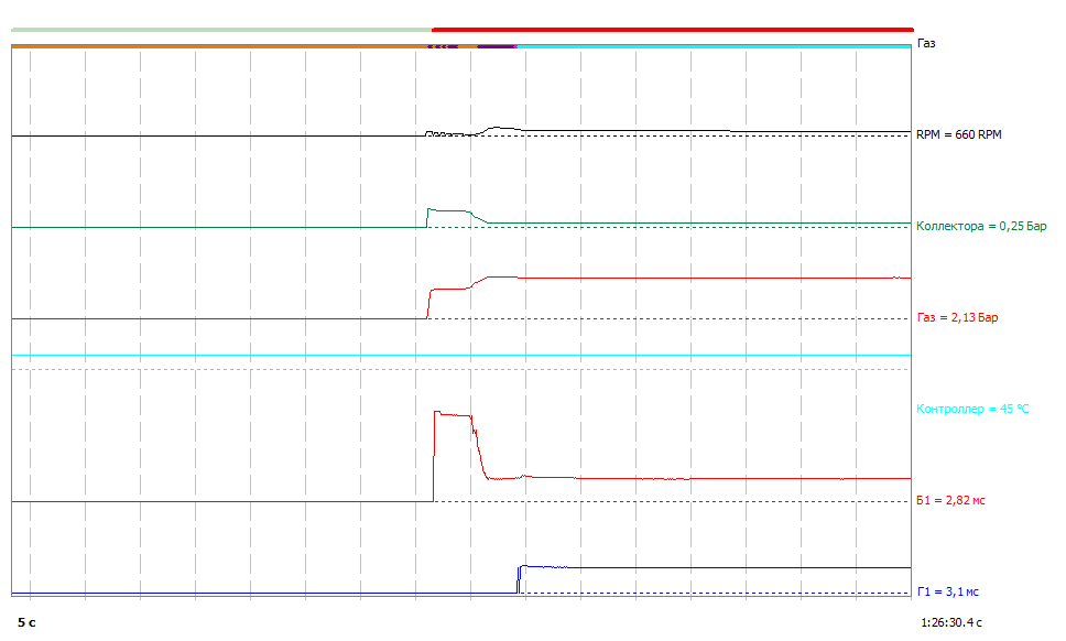

Вприск при пуску від 10,8 до 11,2мсек. Осцилографом знімав.Ivanovich-ukr писал(а): ↑Вс окт 01, 2023 7:48 pmЯк ви думаєте,з таким часом вприска при пуску газові форси будуть працювати?а ви кажете нерішаєма проблема.заливає
Шановний це карта вприску при пуску на вашому авто.Шо там каже осиц не знаю.но повинно бути так.Зніміть дтож і в льодяну воду і пробуйте так завести обманувши мотор.або шдк при пуску подивіться

Може щось напутали? Не мже бути такого вприска на атмосферному моторі при mpi вприску.Ivanovich-ukr писал(а): ↑Вс окт 01, 2023 10:34 pmШановний це карта вприску при пуску на вашому авто.Шо там каже осиц не знаю.но повинно бути так.Зніміть дтож і в льодяну воду і пробуйте так завести обманувши мотор.або шдк при пуску подивіться

Вмоєму випадку температура двс роли не грає. Проблема є при разних температурах.Ivanovich-ukr писал(а): ↑Вс окт 01, 2023 10:34 pmШановний це карта вприску при пуску на вашому авто.Шо там каже осиц не знаю.но повинно бути так.Зніміть дтож і в льодяну воду і пробуйте так завести обманувши мотор.або шдк при пуску подивіться
Газові форсунки взагалі не працюють при пускі.Ivanovich-ukr писал(а): ↑Вс окт 01, 2023 7:48 pmЯк ви думаєте,з таким часом вприска при пуску газові форси будуть працювати?а ви кажете нерішаєма проблема.заливає
Форсунки ні ,а мозг гбо сигнал з форсунок моніторить,може якісь перешкоди робить.
Пуск в фул режимі,як в старих вазах.
Підкиньте другі форсунки газа.
