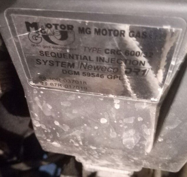

Стоит такой блок , чем его смотреть ? Ставили в Харькове возле 24 этажки .
Все гугл запросы пока результатов не дали :(

Добрый вечер! Плохо искали :wink:
Если Вам нужен софт:
http://www.mgmotorgas.it/documents/techarea/
P.S. Может быть заблокирован доступ к параметрам, у них шел спецкабель от производителя.

пробовал у меня не заработало http://prntscr.com/s68e4o ничего из выше скачаного . не видит кабель ! Или дай логин пароль .
на днях попробую Мото GPL .
На болгарско-польских форумах , читал что есть 500 блок который заблокирован. 600 фри версия открытая .

Кабель, вроде Зенит катит а по поводу логина и пароля - попробуйте ввести любые.
