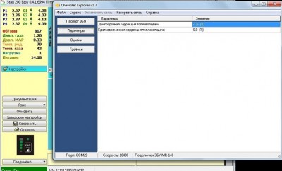

stolegpet
Сообщения: 47
Зарегистрирован: Ср фев 03, 2016 7:34 pm
Сообщение stolegpet » Чт фев 11, 2016 3:37 pm
wmasterw писал(а):На этих моторах при прогретом с выключенными нагрузками 2,1-2,2
Короткая при этом равняется нолю
Не знаю у меня даже на бензине выше не знаю с чем связано.

Банально грязь в форсунках и ЭБУ увеличивает впрыск. Начинать с проверки давления бензонасоса.
Дымогенератор для исключения возможного подсоса воздуха.

wmasterw писал(а): Начинать с проверки давления бензонасоса.
Что здесь является нормой?
wmasterw
Сообщения: 1277
Откуда: Украина, Ирпень
Сообщение wmasterw » Чт фев 11, 2016 3:56 pm
В любом мануале по этому мотору
283-324 кпа
