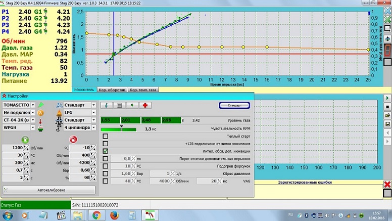

serg71 писал(а):Если интересно тренироваться с форсунками томасето , тогда просверлите жиклеры на 1.8 мм , вообщем подбором жиклеров и давлением на редукторе добейтесь того , что б форсунка смогла отработать на хх свое физическое время , и что б подача газа через форсунку была такой же , как буд-то двигатель работает на бензине(смотрите по топливной корекции в бензомозге) , на этом двигателе на "верхах" врядли хватит форсунок томасето.
Ребята не спорю, что некоторые из вас профессионалы, но поделиться практическим советом не каждый может. Но к счастью есть еще такие люди, которые на пальцах могут объяснить сложные вещи. Будучи раньше сборщиком ПК я не мог себе позволить сказать купить самый дорогой системник, если хотите чтоб что-то работало. Любые решения при серийном производстве имеют право на жизнь, понятно с ограничениями определенными, ведь стоят дешевле именитых брендов.
В общем мне удалось настроить, чтоб не кидало двигателем (детонация это была или нет) вышлопная гуляла под машиной как будто не была закреплена :)
Итак, результат по настройкам и кривой на ХХ. Хотите можете высказать свою оценку.
Сообщение serg71 » Чт фев 11, 2016 11:50 am
Эти "попугаи" не информативны ,если нет сканера , тогда сравнивайте время впрыска при работе на бензине с "бензовременем" при работе на газе при одинаковой нагрузке (разрежение в коллекторе и обороты) , если "бензовремя" при переходе на газ становится меньше-смесь богатая , если больше -бедная , соответственно правьте коефициенты в программе .А вообще купите хотя бы elmky , она должна показать топливную коррекцию , не помню как на счет долговременной , может ерунду отобразить , кратковременной вам должно хватить , настройте хотя бы +5-10% , идеал около 0% , но с таким оборудованием вам бы хотя бы в +20% вывести .Добейтесь жиклерами и давлением редуктора "газового"времени в пределах 3,5-4 мсек ,(и смотрите на топливную корекцию , описал выше ) меньшего форсунка не отработает , а при большем у вас топлива при нагрузке может не хватить.Обороты перехода на бензин поднимите , коробке вряд ли такое понравиться , вы ее так "замучите" , и уоз в прошивке желательно поднять , топливо то основное газ предполагается , на бензине только прогреваться двигатель будет , проверьте при каких оборотах переключаться будет на повышеную передачу.И вообще это у вас не детонация была , а вероятней всего проблемы по смеси , пропуски были.

serg71 писал(а):Эти "попугаи" не информативны ,если нет сканера , тогда сравнивайте время впрыска при работе на бензине с "бензовременем" при работе на газе при одинаковой нагрузке (разрежение в коллекторе и обороты) , если "бензовремя" при переходе на газ становится меньше-смесь богатая , если больше -бедная , соответственно правьте коефициенты в программе .А вообще купите хотя бы elmky , она должна показать топливную коррекцию , не помню как на счет долговременной , может ерунду отобразить , кратковременной вам должно хватить , настройте хотя бы +5-10% , идеал около 0% , но с таким оборудованием вам бы хотя бы в +20% вывести .Добейтесь жиклерами и давлением редуктора "газового"времени в пределах 3,5-4 мсек ,(и смотрите на топливную корекцию , описал выше ) меньшего форсунка не отработает , а при большем у вас топлива при нагрузке может не хватить.Обороты перехода на бензин поднимите , коробке вряд ли такое понравиться , вы ее так "замучите" , и уоз в прошивке желательно поднять , топливо то основное газ предполагается , на бензине только прогреваться двигатель будет , проверьте при каких оборотах переключаться будет на повышеную передачу.И вообще это у вас не детонация была , а вероятней всего проблемы по смеси , пропуски были.
Согласен. Многое из того вы сейчас озвучили я уже сделал. Кроме УОЗ в прошивка думаю не стоит там мне копаться. Кривые настраивал с OBD сканером получилось влезть в +-5%. Спасибо за советы.

Сообщение wmasterw » Чт фев 11, 2016 1:01 pm
Тогда почему бензин 2,4 ?
stolegpet
Сообщения: 47
Зарегистрирован: Ср фев 03, 2016 7:34 pm
Сообщение stolegpet » Чт фев 11, 2016 1:06 pm
wmasterw писал(а):Тогда почему бензин 2,4 ?
а сколько должен быть?
wmasterw
Сообщения: 1277
Откуда: Украина, Ирпень
Сообщение wmasterw » Чт фев 11, 2016 1:07 pm
На этих моторах при прогретом с выключенными нагрузками 2,1-2,2
Короткая при этом равняется нолю
