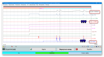

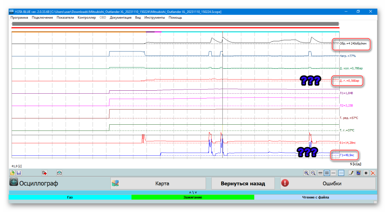

Бажаю міцного! Не втрачаю надію, що добїю це авто. Замінив редуктор на новий, стало трохи ліпше, але все одно при запуску на гарячу есть моменти. Викладаю осцилограму. Программа Yota Blue ver.2.043.

Це осцилка на новому редукторi?, :roll: тиск просаджуе дуже сильно ,газоий час 50мсек, :cry: ,а мап всього 0,78 ,це ще не максимум потужностi, там бiдняк дальше нiкуди,жиклери то хоть не стоять?,при 4000 тис об/хв , один оберт буде 15мсек.Не мiг вiн нiяк пiвроку проiздить безпроблемно,не вiрю,то не теплий старт,то для того ,щьоб не було впорскування газу при зникненнi обертiв зразу пiсля вимкнення запалення.

Чому "газовой час" 50мсек? :D , жиклери то хоть не встановленi?,

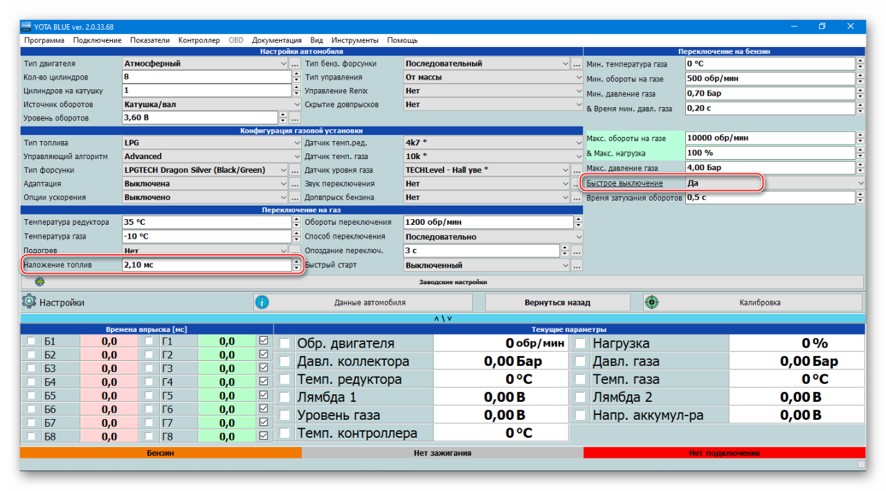

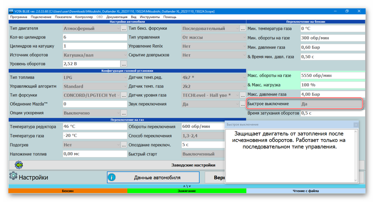

Не можна 13 років займатися одним обладнанням. Тим більше, є величезний вибір. Треба хоча б аналізувати, чому не можна його ставити. Тим паче ви скотилися на клон. У вас є ще осцилограф, на скільки нам відомо. Так увімкніть функцію накладання палива, підключіть осцилограф до газової та бензинової форсунки та подивіться як працює ця функція. Якщо вона за схемотехнікою не може підтримуватись, то як це могли намагатися робити програмно? Тобто виробник нахабно бреше. Техпідтримка не бачить це, а ви з локшиною на вухах ставите це понад 10 років. Може б час розвиватися небагато? Викладіть файл налаштувань свій. Я вам покажу, де у вас ще груба помилка. Якби програмісти трохи думали під час створення цього обладнання, то заклали б максимальний час роботи газових форсунок. Вам доведеться цей програмний баг вирішувати іншим шляхом. І напевно на майбутнє задуматися про вивчення повноцінного ГБО з повноцінними функціями.

Та можливо i це гуано налаштувать нормально, буде працювать, але ж так i не почув - стоять жиклери?,по роботi обладнання бачу щьо стоять,а iх там не повинно бути.,воно уже встановлене i зрозумiло мiняти його нiхто не буде,тож залишаеться довести його до робочого стану
