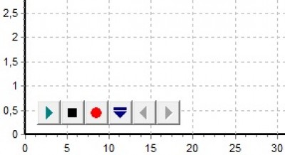

прицепи осциллограмму , так будет легче всем понять суть .
( что-бы видно было работу как на бензе , так и на газу )

когда заходишь на вкладку карта там снизу есть кнопки
зеленая : старт диаграммы .
черная : стоп диаграммы .
красная : сохранить диаграмму в файл .
потом файл , упаковываешь в RAR или ZIP , и выкладываешь на форум .
(архивировать обязательно)
