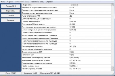

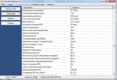

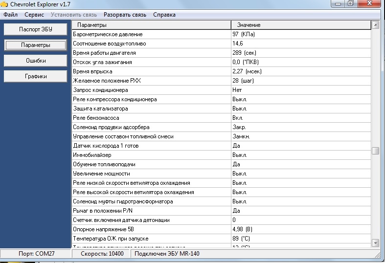

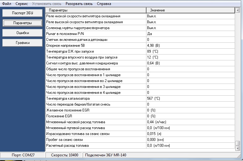

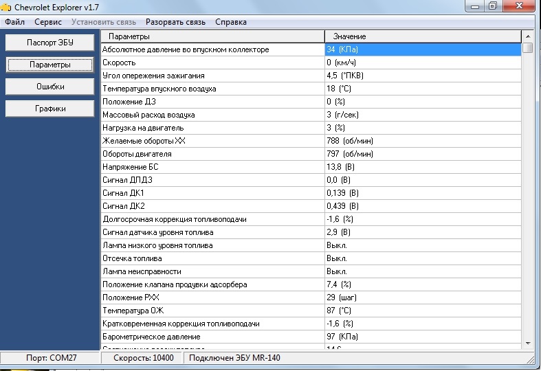

st_as писал(а):многие "Фахiвцi" называют детонацией неравномерную работу ДВС :)
логи со сканера в студию, отскок угла по детонации. И еще-бы не плохо указать регион, так как по регионам топливо ооооочень отличается.
Регион Одесская область, северная часть.
