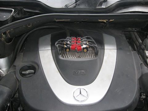

Ну коль пошла такая срачка :D - можно и на вальтеках 3Ом отсроить и лачика, легко, причём, и даже на нево, тоже не сложно, будет переть и расход снизится, только покататься придётся немного, чтобы отстроить, прошивку доработать, не вопрос, но тема то была про именно качество форсунок!! а не что куда ставят и с каким оборудованием...
Во, как вам такое?

Сообщение wmasterw » Пн май 01, 2017 9:26 pm
Это порно.
Жесткое.
Лучше бы не показывал этого.
По поводу же "...можно и на вальтеках 3Ом отстроить и лачика..." даже комментировать не хочу.

Сообщение miruwor » Вт май 02, 2017 10:18 am
Ой, ладно, это уже пафос пошел)))Не думаю, что данная фотка Ромы, он просто её выложил для прикола. А отстроить можно на чем угодно, другое дело, что работать оно будет недолго. По Баракуде скажу, что раз был случай, что после 30 тыс. машина начала ловить пропуски воспламенения. Поставщик поменял их и все нормально. Больше прецедентов не было. А форсунки очень тихие, машина тише, чем на бензине, и значительно.

wmasterw писал(а):Это порно.
Жесткое.
Вот такая порнография сегодня как раз и приехала. Лачик 1,6 , говнофаст и Валтек ну и Аляска конечно, без нее никуда. Клиент искал ценник, теперь ищет где исправить можно все это. :D

Не, ну работа на фото явно не моя, это приехал клиент с жалобой на работу на газу, я открыл капот, долго ржал(старался негромко, чтобы клиент совсем не упал духом), сфоткал, и сказал, что извините, такое мне не по силам))) Кстати, там ещё и редуктор Artic стоял)))
А по поводу гавнофаста, вальтека и аляски - такое сплошь и рядом, стоимость у нас порядка 8000 с работой, вот все и ставят, а потом приезжают на переделку ко мне... Меняю форсы как минимум. Но отсроить можно и на этом!! Есть куча нюансов и будет работать, пусть и недолго(как уже писали выше), но будет весьма достойно. Первое - надо давление выставить, второе - зазор штока, жиклёр тоже, отстроить в движении и класс! Какие зазоры и давление - сами знаете наверно.)) Второй вопрос, что это просто издевательство, но это отдельная тема....
