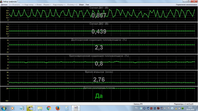

vlademir писал(а):Что то типа "напряжение на ДК." Читай праметры, которые относятся к ДК. Увидишь какой отображается в В или мВ, это он. Точно не помню, реко пользуюсь этой программой. Смотрю у тебя коррекции появились. Наверное первый скрин был на не прогретой машине, когда еще не было готовности ДК
Это можно считать синусоидой? :)

Отключение в прошивке бензинового ЭБУ режима с ообратной связью дает вам в руки все права рулить смесью.Вы к этому готовы Stolegpet?

Да,это оно.

olegacy писал(а):Отключение в прошивке бензинового ЭБУ режима с ообратной связью дает вам в руки все права рулить смесью.Вы к этому готовы Stolegpet?
К правам еще ШДК прикупить надо.
Но там похоже просто неправильно скрин диагностики был снят. Сейчас уже видно лезут коррекции. И лямбда рисует
я не собирался ничего отключать, речь шла о том что в прошивках отключают учитывание ДК. Я спросил как его включить, если отключен. Может не правильно сформулирован. Насколько понимаю мои скрины показывают что с лямдой у меня все в порядке или я не правильно интерпретирую?
Я только начинаю вникать в тему, поэтому и не разбираюсь, но думаю каждый был в таком состоянии, когда-то.
А про то что у меня завышенное время впрыска уже забываем или оно действительно завышено? Где в документации можно прочитать какое время впрыска норма для моего двигателя?

Сообщение vlademir » Сб фев 20, 2016 5:01 pm
Забудь, в книжках пишут одно, реально все отличается. ДК работает, смесь готовится правильно- это главное.

[quote="stolegpet"][quote="olegacy"]Отключение в прошивке бензинового ЭБУ режима с ообратной связью дает вам в руки все права рулить смесью.Вы к этому готовы Stolegpet?[/quote]
Можно меня называть просто - Олег :)[/quote]
Олег, если бы было отключено, ты бы сам без серьезных финансовых вложений не включил.

Сообщение olegacy » Сб фев 20, 2016 5:04 pm
Олег.Вы на правильном пути-начинаете вникать.Это главное.Вопросы задаете корректные-только ответы скупые.Это можно понять.Завышенное время управления б.форсунками это реакция ЭБУ на внешние факторы.которых множество.Копайте!

Человек купил ГБО, что бы экономить на цене на бензин. Ему его нужно настроить. Зачем ему копать, отчего форсы бензиновые, вроде как имеют большее время впрыска. Да факторов много. И они с наработкой моточасо двигателя изменяются. Это опять финансово накладно. Нет двух одинаково работающих моторов. Лямбда - регулирует и хорошо. Зачем ему лезть в дебри.
Олег, это просто моя мысль. Ты можешь решать, как за хочешь.

stolegpet писал(а):Еду во вторник чистить инжектор и форсунки там посмотрим...
Подсос лишнего(не просчитанного ЭБУ) воздуха не упускайте из виду.

vlademir писал(а):Человек купил ГБО, что бы экономить на цене на бензин. Ему его нужно настроить. Зачем ему копать, отчего форсы бензиновые, вроде как имеют большее время впрыска. Да факторов много. И они с наработкой моточасо двигателя изменяются. Это опять финансово накладно. Нет двух одинаково работающих моторов. Лямбда - регулирует и хорошо. Зачем ему лезть в дебри.
Сильно залазить не буду, но у машины 95 тыс. и по тем бумагам что у меня есть бензиновые форсунки не чистили, еду ставить другие газовые форсунки и заодно сделаю это.
Я так понимаю у человека другие приоритеты.Вопросы его настараживают.
