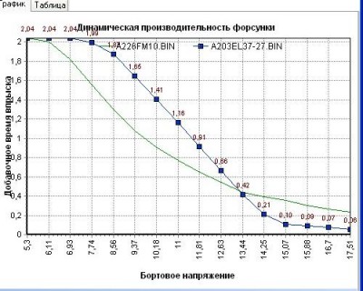

			А как компенсации по давлению и температуре газа ?  Тоже бензиновый мозг обеспечит ?
Или на фик оно надо ?

								 perec3 » Пн авг 26, 2013 6:29 pm
			wmasterw писал(а):А как компенсации по давлению и температуре газа ?  Тоже бензиновый мозг обеспечит ?
Компенсацию по  температуре газа правиш картой (коэффициент весовой коррекции по температуре воздуха)
 компенсации по давлению  газа правиш топливными картами.
Покажу одну карту для газовых форсунок 3 ома в попарно-параллельном впрыске.

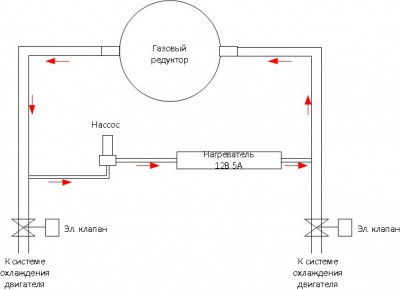

			Вот такую идею хочу предложить для обогрева редуктора перед пуском
			-  Обогрев

								 Vavashik » Вт окт 22, 2013 6:19 pm
			Вебасто лучший обогрев редуктора и двигателя.Расход бензы минимум эфект максимум.Горячий старт двигателя .
