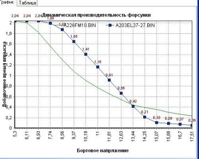

perec3
- Сообщения: 115
- Зарегистрирован: Пт фев 08, 2013 6:13 pm
- Откуда: Балаклея
Сообщение
perec3 » Пн авг 26, 2013 6:29 pm
wmasterw писал(а):А как компенсации по давлению и температуре газа ? Тоже бензиновый мозг обеспечит ?
Или на фик оно надо ?
Компенсацию по температуре газа правиш картой (коэффициент весовой коррекции по температуре воздуха)
компенсации по давлению газа правиш топливными картами.
Покажу одну карту для газовых форсунок 3 ома в попарно-параллельном впрыске.

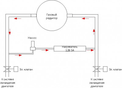

Zerg_t
- Сообщения: 20
- Зарегистрирован: Ср сен 25, 2013 7:31 pm
- Откуда: Украина, Мариуполь
Сообщение
Zerg_t » Вт окт 22, 2013 9:59 am
Вот такую идею хочу предложить для обогрева редуктора перед пуском
- Обогрев
Vavashik
- Сообщения: 87
- Зарегистрирован: Пт окт 17, 2008 8:35 pm
- Откуда: славянск
Сообщение
Vavashik » Вт окт 22, 2013 6:19 pm
Вебасто лучший обогрев редуктора и двигателя.Расход бензы минимум эфект максимум.Горячий старт двигателя .
