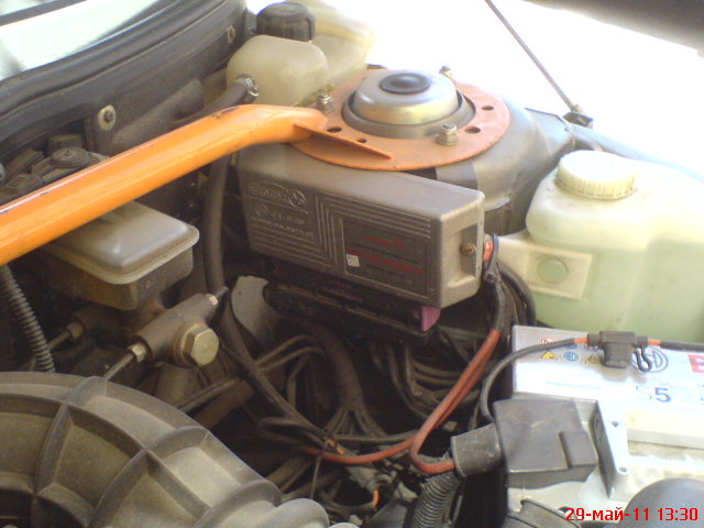

Доброго дня!
У меня СТАГ 300-4,эксплуатирую 5 лет,ВАЗ-111,1.6,16кл.Иногда,при достижении темп.движка 85-90 град. на панели приборов загораеться CHEK.Бортовой комп. пишет -прерывание зажигания в 1-ом цил..И вот ещё что заметил- в драйве эта неисправность очень-очень редко проявляеться.Больше,когда скорость постоянна и педаль газа неподвижна.На бензине всё ОК.

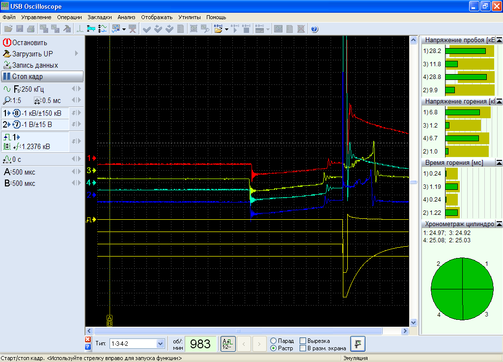

Косяки системы зажигания при работе на газу прекрасно выявляет осциллограф. Несколько резких перегазовок и все понятно. Вот дефект почти новой свечи.(зазор 0,9) При работе на бензине ни как не проявлялось.
MT Pro 12.04.11 10-10-06.png (40.53 КБ) 7999 просмотров
OleGa
Сообщения: 25
Зарегистрирован: Сб мар 13, 2010 2:06 pm
Откуда: Днепр
Сообщение OleGa » Чт апр 12, 2012 10:43 pm
После очередной (не перввой) перестановки катушек... Всеже катушка!
