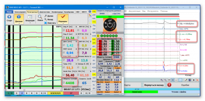

Показую, що немає жодних проблем із цим авто. За умови правильно підібраного обладнання, правильного монтажу та налаштування.

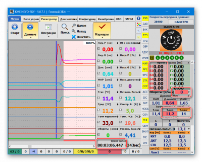

Закінчили монтаж із повним налаштуванням такого авто. Прокатали газом. Запуск на гарячу взагалі без проблем. Залишили спеціально на ніч. З ранку перевіряю запуск на холодну.
Перед запуском. Час на осцилограмі 3 хвилини 6 секунд.
Пускова паливоподача.

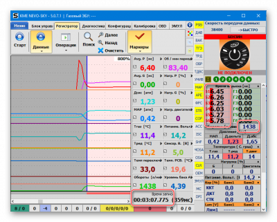

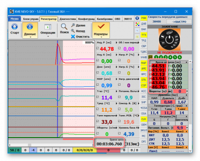

Запуск та перехід до холостого ходу. Час 3 хвилини 7 секунд.

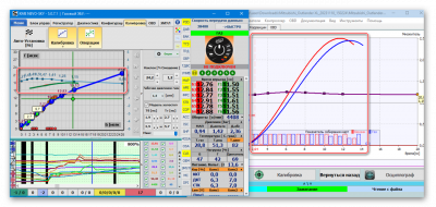

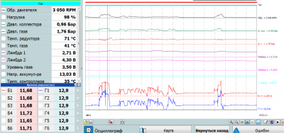

Порівняння наповнення та просідання тиску редуктора в потужнісному режимі.
Порівняння карти паливоподачі.

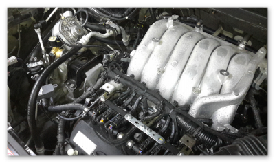

Як приблизно має виглядати монтаж цього двигуна.
Асинхронні упорскування різної тривалості при прискоренні присутні на цьому двигуні.
Сенсу ставити незрозумілу електроніку з усім іншим навчальним набором не бачу. У результаті маємо те, що маємо.

Які жиклери зараз стоять? З 3000 оборотів повинен час упорскування газу зрівнятися з бензином або навіть бути меншим ніж на бензині.
Яка магістраль та мультиклапан стоїть? Сьогодні Додж Джорні 3.6 з пародією редуктора Tomasetto АТ13 XP, з трубкою D6 налаштовували. Така машинка приїхала. Грубе порушення підбору ГБО. Але доводиться на жаль це витягувати якось. Звичайно, довприсками бензину на високих навантаженнях, інакше ніяк. Сенс редуктора не зрозумілий? Заявлену потужність він, звичайно, не видасть. Починаючи з 4000 оборотів провал тиску.

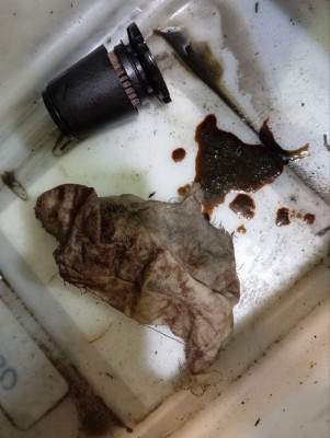

А ось і підійшов логічний висновок цієї теми. Хазяїн обурюється, запах газу. І ось що у нього у фільтрі. Уявіть, що в балоні. Ганчірка була біла. І іржа є.
