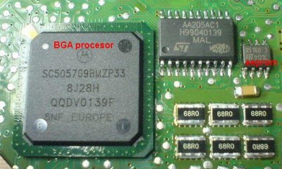

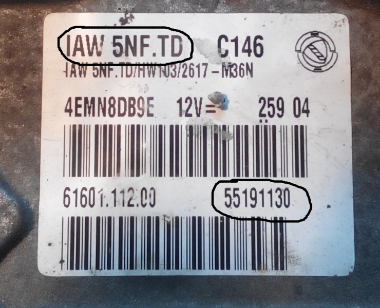

Блок не нашел. тему переименовал.)))
лег навеки при записи..
поднять не удалось
срочно куплю.
марелли iaw 5 nf.td
ТАМ НЕ ST10.
там моторола левая.
.jpg

PWPetro
Сообщения: 1023
Откуда: Украина, Чернигов
Сообщение PWPetro » Пт июн 26, 2015 4:35 pm

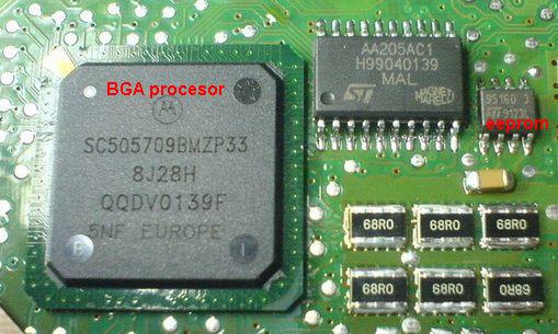

а что с идентификацией моторолера ?
blistograd
Сообщения: 1114
Сообщение blistograd » Пт июн 26, 2015 9:20 pm
отаткая
очень злой модератор
PWPetro
Сообщения: 1023
Сообщение PWPetro » Пт июн 26, 2015 9:42 pm
Ну дак это моторолер MC68F375BGMZP33. Применялся очень мало, так как сразу после него пошел MPC. Вот даташит, может кто напишет крипт для Оранжа или Х-прога
http://www.freescale.com/files/microcon ... F375RM.pdf
